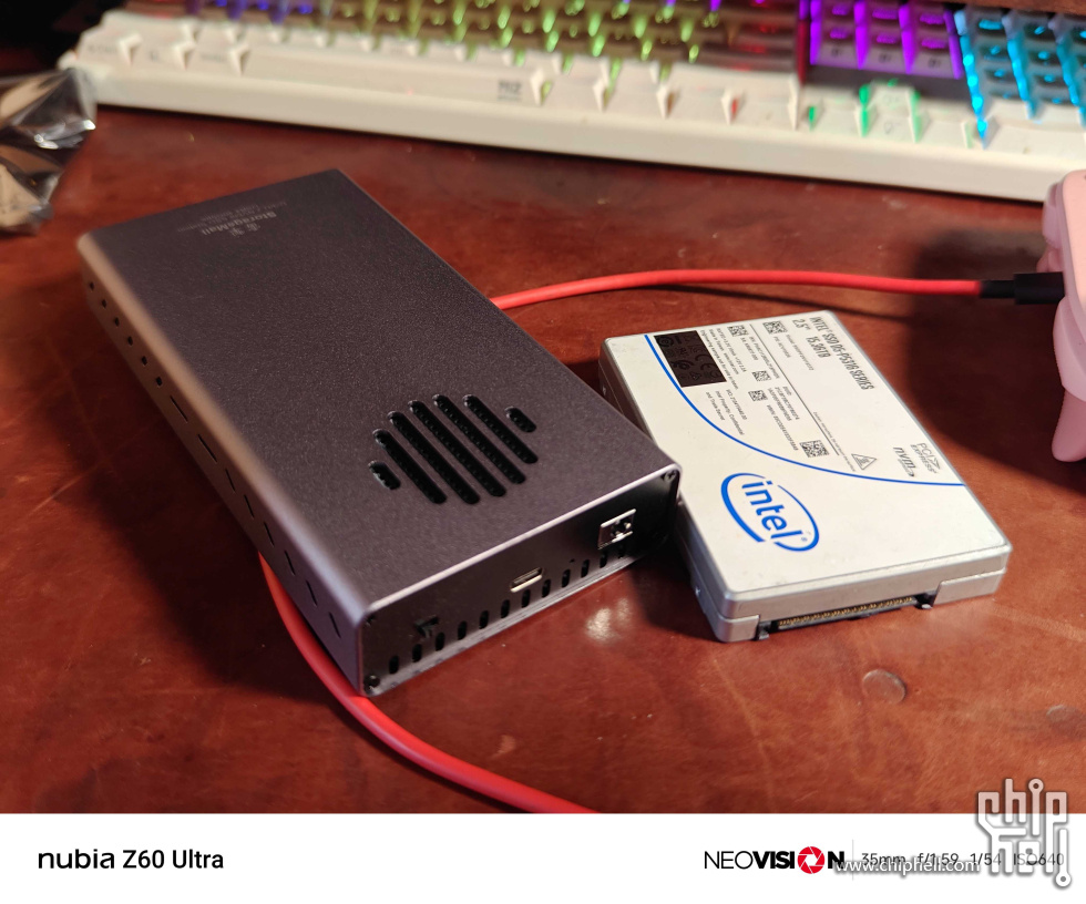

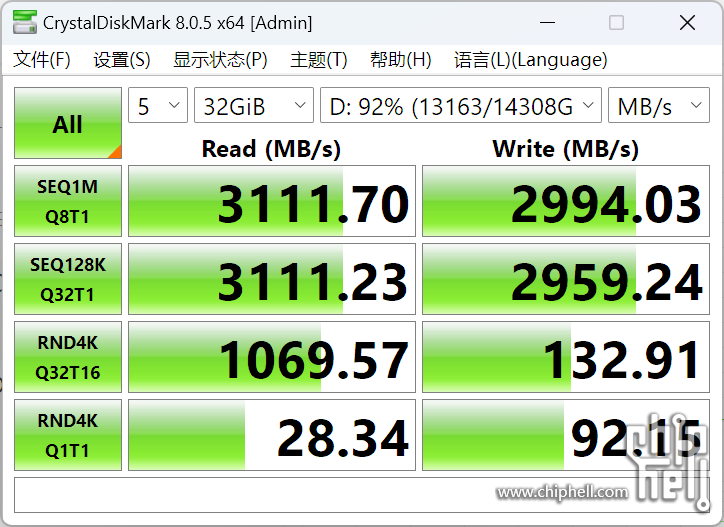

某宝入手的,等了几个月,现在终于发货了,15.36t的p5316正常识别,主板是精粤b650i,因为是10g口,所以速度下午补,用七彩虹x17pm笔记本测,一张成绩是4k,一张成绩是64k,p5316官方推荐是64k

这个猛,是不是需要单独电源供电才能运行?
发表于 2024-7-1 11:05 | 显示全部楼层
U2好像都是12V,供电估计要单独。
发表于 2024-7-1 11:15 | 显示全部楼层
苏格拉底 发表于 2024-7-1 11:05
U2好像都是12V,供电估计要单独。
这样便携上还是打了折扣
发表于 2024-7-1 11:30 | 显示全部楼层
敢拿五六千的U2接这个也是心大,也不怕炸了。

StorageMall雷掣USB4 U.3+U.2 NVMe SSD兼容雷电硬盘盒带宽40Gbps  是这款吧

 楼主| 发表于 2024-7-4 20:15 | 显示全部楼层
是的,目前使用大半个月,小水管挂着当下载盘,稳定
 楼主| 发表于 2024-7-4 20:16 | 显示全部楼层
learner3 发表于 2024-7-1 11:15
这样便携上还是打了折扣
其实可以pd诱骗dc转接出来,问题不是特别大。

 楼主| 发表于 2024-7-7 13:15 | 显示全部楼层
enolc 发表于 2024-7-4 21:57
这个盒子能装几块NVMe?
只有1块,已经配12v3a供电了
发表于 2024-8-25 14:17 | 显示全部楼层
同类芯片NVME的盒子才200-300,这个卖到600属实是贵降价空间巨大,这芯片兼容性也没雷电7440兼容性好。加100就能整个二手的WERO 7440了。  我用的是20G的USB盒子英摩客的,带的7450PRO 15T零售版和DELL测试版各一(没法我用安菲诺NVME一体线和Oculink线都不认盘。。。。。。),300不到(刚上市时淘宝有店才卖220),但配的电源很差是TYPE-C接口,DP模式12V供电的。我自己换了电源,用的华为全功能充电头供电,挂着讯雷115下载,5个月了,从没掉过。
发表于 2024-8-25 15:03 | 显示全部楼层
U2功耗高,吃供电。
小心把主控搞坏了。
当年S3610做移动硬盘的,很多坏了。
发表于 2024-8-25 15:06 | 显示全部楼层
xks07 发表于 2024-8-25 15:03
U2功耗高,吃供电。
小心把主控搞坏了。
当年S3610做移动硬盘的,很多坏了。
它的盒子有独立供电
发表于 2024-8-25 15:52 来自手机 | 显示全部楼层
用着大几千的盘挂下载。。供电也没有保护功能,只能说有钱任性
发表于 2024-8-25 17:55 来自手机 | 显示全部楼层
浪费这u.2硬盘,不值。感觉盘会被盒子搞挂。
这样便携上还是打了折扣
硬盘盒就应该加个供电c口,支持pd输入
发表于 2024-9-10 19:29 | 显示全部楼层
shangyu7 发表于 2024-9-10 17:22
硬盘盒就应该加个供电c口,支持pd输入
佳翼有款带电池的。。。
