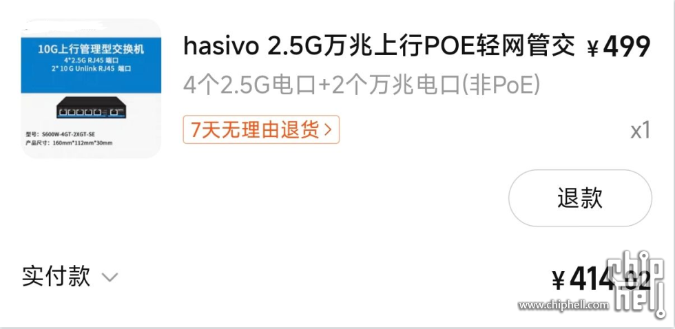

市面上全是4个2.5G加双光口,可是我家电脑和NAS都用的电口的10G。一直没有合适的交换机,之前还发帖询问过大家,大家推荐兮客,TP等等都1千多,我就2个万兆设备,目前直连的,就一直没舍得买,今天突然看到这个,折完414元的2口万兆电口+4口2.5G而且他还有还有带POE的版本贵200,优惠完贵不到200.也挺适合家庭的,配合个2.5G吸顶ap无敌,搜了下acwifi,也有测过这个品牌其他款,说POE支持90W的802.3bt,建议买POE的问问客服确认下。反正我先冲一个,到货给大家测一下
对了这东西有个槽点,保修一年,且无风扇

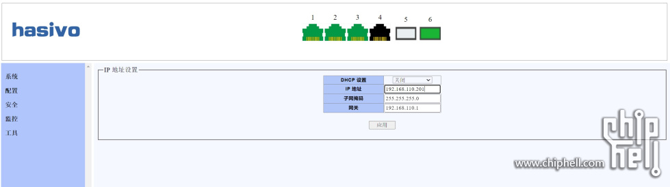

我自己买的4x2.5 ,一万兆电一万兆光的版本,发热比路由rb5009低得多,速度来说试了下满背板带宽,简单划了个vlan也ok
唯一问题,web管理有点槽点,什么东西改完除了应用外,还要额外点一次保存配置才会固化。
默认不开dhcp,管理地址写死的192.168.0.1,只接受/24的lan访问
现在为了访问这东西我得单独写一条srcnat规则,改dhcp后,路由器lease里也看不到这个交换机,原来的管理地址也没办法访问,只能断电重启。猜测是dhcp实现有问题。

你那边配置界面是这样的吗?我用的万兆光口版本是可以配置管理IP的。
是,手动设置是可以的。但我想用dhcp,因为这样哪怕换网络环境都可以即插即用。
但一开dhcp点应用,交换机就直接断管理,路由器lease里也找不到它,只能断电重启,恢复192.168.0.1才能再次访问管理
问客服也是打太极。

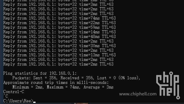

降级到1.9就好。估计你的是1.9.1。另外发现持续ping这个机器 ping值有抖动。暴力ping 丢包严重。

是1.9.1,抖动指什么,有乱跳吗,是交换机地址还是交换机下联的东西

就是ping一段时间有几个包延迟会突然高起来。交换机无负载
试了下我这个,RTT是 电脑 -> 交换机 -> 路由器 -> 跨网段SNAT -> 重新路由至交换机
偶尔会有点ping跳动,你说的是这种情况么
补充下型号,你也是这个型号没办法用DHCP么
