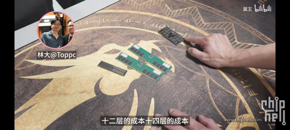

发表于 2024-6-14 17:57 | 显示全部楼层 |阅读模式
主板是  微星的z790 project zero 背插主板,  camm2内存模块 安装在 主板需要5个螺丝固定安装。对应主板背部有加固金属板,根据微星林大透露,该camm内存直接吃满 CPU的双通道, 单块 内存目前可至高为容量为 128g   , 内存 PCB层数将超过10层。

 楼主| 发表于 2024-6-14 18:02 | 显示全部楼层
后面容量频率都能搞定的话。 一块 能搞定的camm2内存 ,何必用两块呢

不能搞双camm2么
视频有讲,cpu 引出来的布线空间不足。 设计初衷就是为了拉高频率,为了速度要有取舍。

 楼主| 发表于 2024-6-14 20:40 来自手机 | 显示全部楼层
aibo 发表于 2024-6-14 20:05
走这个槽的板子已经不能再走dimm了吧
二选一的话,除了卖套装
看这种主板形制,应该是可以 主板,camm是可以分开购买的。安装也简单

 楼主| 发表于 2024-6-14 21:23 来自手机 | 显示全部楼层
sak2024 发表于 2024-6-14 20:24
这玩意背面能上颗粒?不会很热?
背面不能上颗粒的话浪费空间啊
背面 好像一半的位置也焊了内存颗粒。一半位置是 pin脚接针。演示的正面是12颗 海力士D5颗粒.背面好像有6颗
发表于 2024-6-14 21:47 | 显示全部楼层
sekiroooo 发表于 2024-6-14 21:23
背面 好像一半的位置也焊了内存颗粒。一半位置是 pin脚接针。演示的正面是12颗 海力士D5颗粒.背面好像有6 ...
正面6+6,背面2+2
