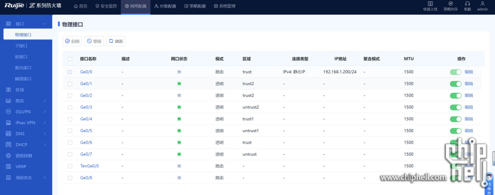

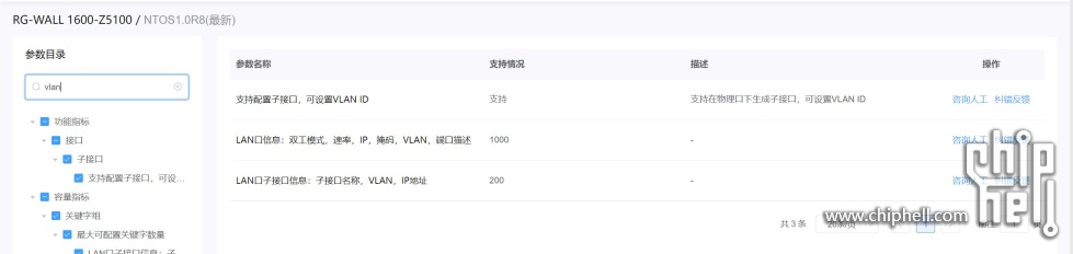

我看官方说NTOS的Z系列防火墙默认有一个桥接口而且不能删除,那在这个桥接口上是不是默认就是vlan1?如果要创建vlan是不是直接在这个桥接口添加子接口?我看官方的说明文档对vlan只字未提
有知道的大佬吗?

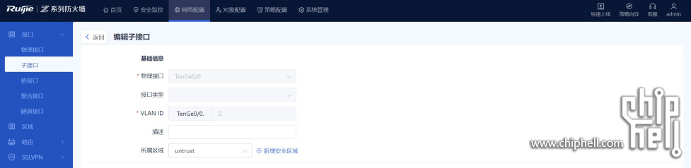

1.桥接口是二层接口,没有VLAN
2.创建VLAN只能在物理口上先创建子接口,然后创建带VLAN的子接口
