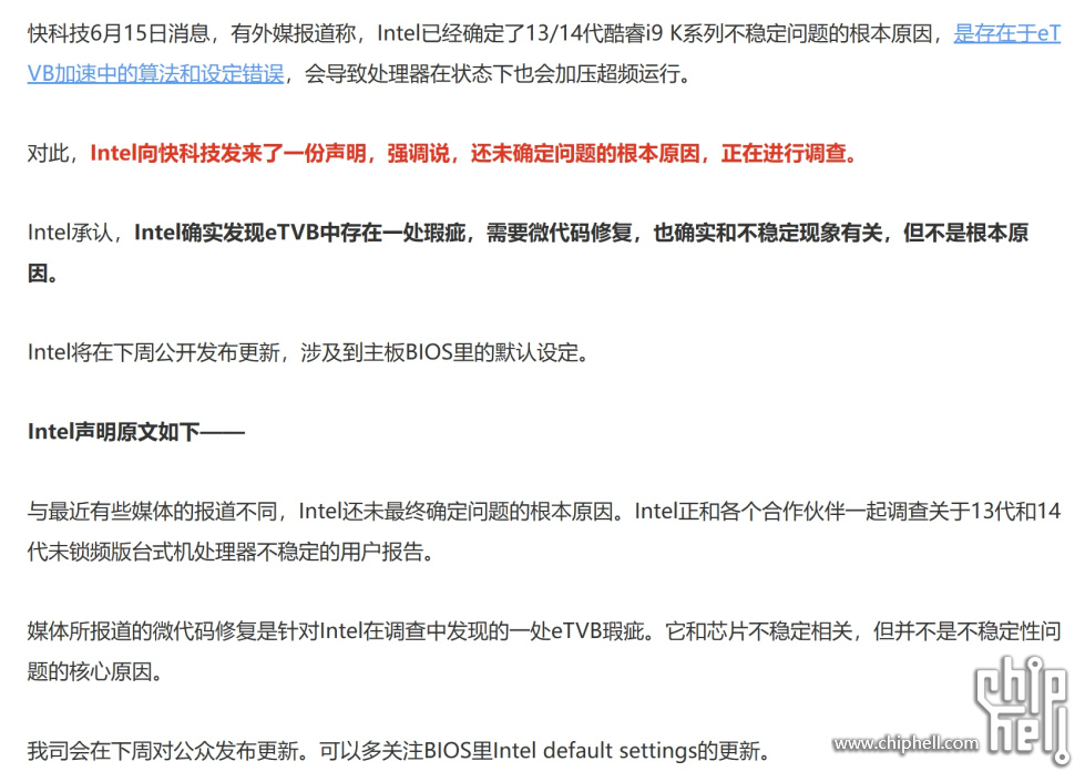

最新消息又来了:
Intel向快科技发来了一份声明,强调说,还未确定问题的根本原因,正在进行调查。
Intel承认,Intel确实发现eTVB中存在一处瑕疵,需要微代码修复,也确实和不稳定现象有关,但不是根本原因。
Intel将在下周公开发布更新,涉及到主板BIOS里的默认设定。
相关链接:
https://news.mydrivers.com/1/985/985947.htm
