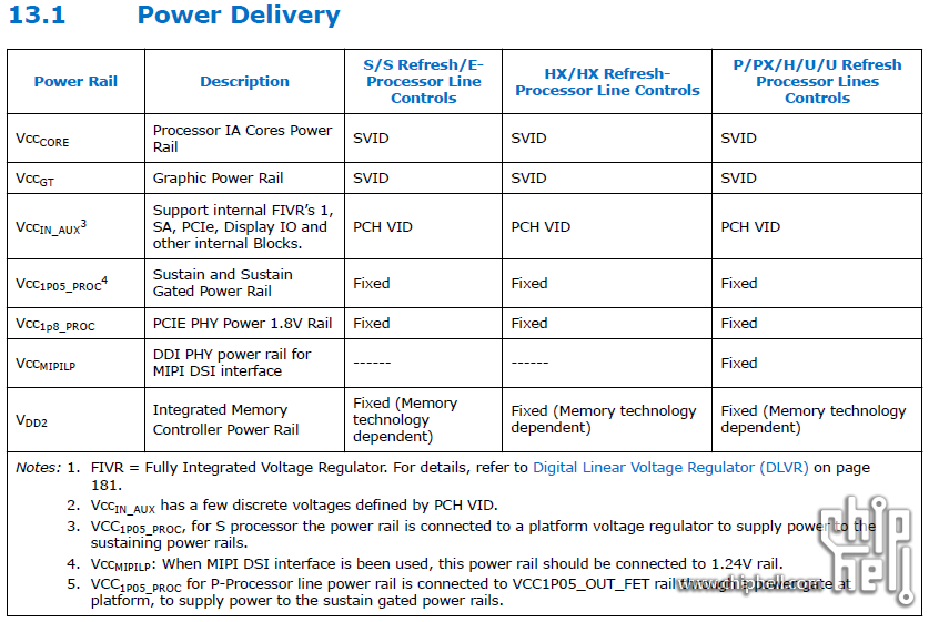

首先对你表示感谢,正是因为这个帖子,让我从底层了解了CPU的PM架构;同时也借这个机会,希望你不再被这些口口相传的错误理论误导了。
你提到的V与F没有关联,说明你没有了解过PLL(锁相环);无妨,我花费了一些时间,稍微去看了些官方的文档,如下:
1. CPU 电源管理一些前置资料见DLVR图片, 简单来说,CPU的VCCCORE/VCCGT等电源轨都是由DLVR输出的,与VCCCORE/VCCGT的DLVR受SVID控制
解释下SVID,他与一个协议相关,全称IMVP xx PWM Specification And SVID protocol Specification,通过CPU通过这个协议控制给VRM发送相应的SVID_DATA获取不同的电压;

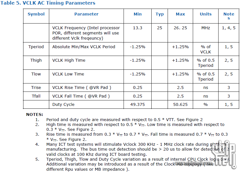

2. 至于你说的VRM工作频率300Khz 到500Khz,这也是错误的;虽然找不到适配13/14TH CPU最新版的IMPV9.1的协议原档,但是从09年版的IMVP7以及一份2020年的Intel的SVID培训PPT中所得的数据,SVID_CLK时钟频率就是很普通的SMBUS:25MHZ

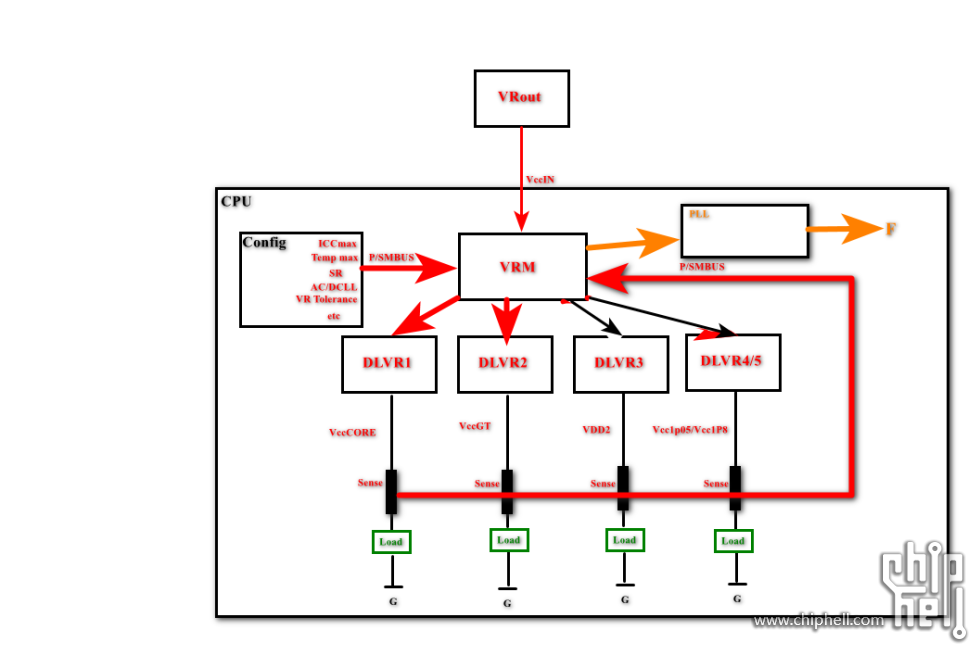

3. 整理了下,CPU电源管理一个大概的草图如下,当然个人水平有限,有任何谬误及不足之处请不吝指出。提及的SVID协议以及培训PPT链接如下:
https://pan.baidu.com/s/1qpbnQ0PaAtqwOoS8t1ovTA?pwd=b4y9 提取码: b4y9
