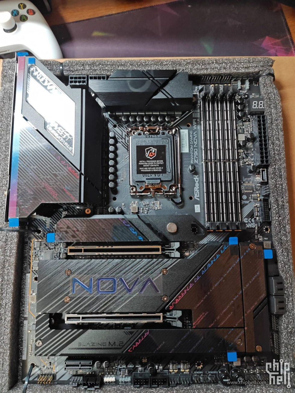

华擎Z790 NOVA WIFI7幻影新星怎么做到6个M2的?是不是所有主板独一份?真是妖板。。

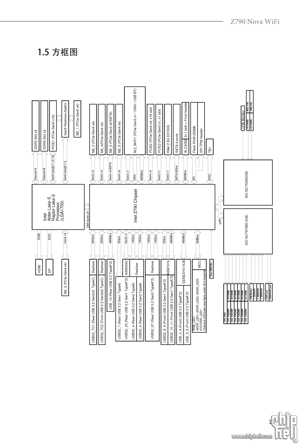

发表于 2024-6-17 16:45 | 显示全部楼层
仅售2799元
CPU
PCIE5 通道 16个 给第一个PCIE12个 第一个m2 4个
PCIE4 通道 4个 给2号m2
Z790
PCIe4 通道 20 个 给第二个PCIE4个 剩下16个分4个m2
蛮丧心病狂的分法

发表于 2024-6-17 17:20 | 显示全部楼层
南桥4个 CPU2个,有啥难的
发表于 2024-6-17 17:21 | 显示全部楼层
官网介绍了,这个还是拆了显卡的,6个M2并不稀奇。
690和790,其实不拆显卡,都可以搞出6个M2的,只是说表现形式是4个M2加两个4x pcie,还是5个M2加一个pcie4x,或者6个M2的差别。
如果拆了显卡,还能再多一个4x或8x设备,但是显卡实际只能拆8+8,不然还能再加一个4x

发表于 2024-6-18 02:23 | 显示全部楼层
这个是把显卡的X16拆成8+8,然后其中搞一个8给了m2用了4,浪费了4个CPU直连的PCIE5通道
如果没记错的话,华擎还有2个板也是如此设计,只不过来自CPU的pcie5.0通道拆出来给m2的和CPU直连的4.0的M2不同同时用。
