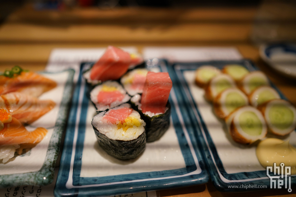

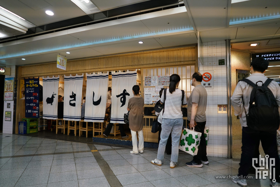

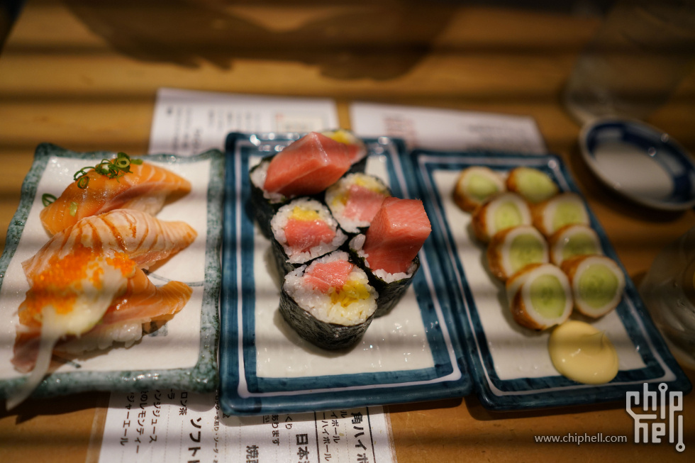

在大阪一家寿司店里,拿相机拍了几张,但都有这样的条纹,包括吃完了之后,在店外拍的门面,也隐约有这样的条纹,但是之前和后来,在其他地方拍的都没有出现过这样的问题,是不是这样的灯光环境需要有特殊的白平衡还是快门?感谢各位大佬指点迷津。
机器是:A7R2+batis 28 f2

灯光存在频闪,电子快门时间短于频闪周期就会这样

或者叫静音快门,开了这个选项吗?开了以后机械快门不工作,靠传感器逐行扫描,延迟很高,高到能拍出频闪。

或者叫静音快门,开了这个选项吗?开了以后机械快门不工作,靠传感器逐行扫描,延迟很高,高到能拍出频闪 ...
对对对,我好像开了个静音的,原来是这样,谢谢大佬

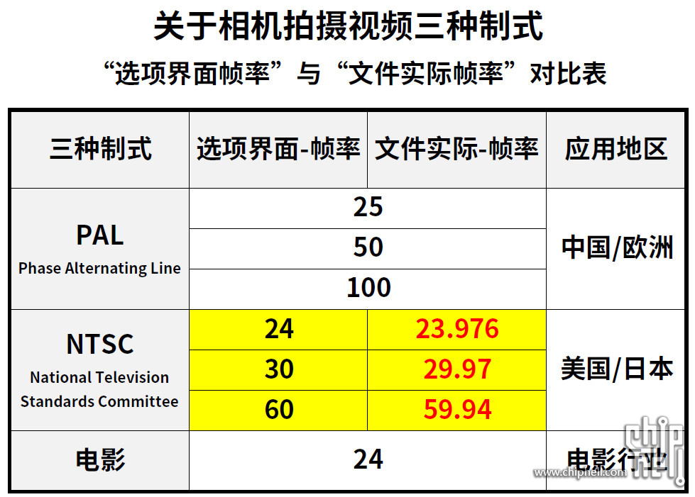

基础原因:你“相机内设定的制式”与“所在国家地区的制式”不匹配。在有人工电流照明的灯光下拍照,于是拍到了频闪。
1.不同国家,分别使用的PAL制式和NTSC制式是什么?
NTSC是National Television System Committee的缩写,其标准主要应用于美国,加拿大、日本、墨西哥等
PAL 则是Phase Alternating Line的缩写,主要应用于中国,中国香港、欧洲和中东等
2.相机(摄像机)“界面显示帧率”与“文件实际帧率”对比表(自制原创的概要表,供参考)
用相机的,研究一下以上2个内容,就知道了
所以,相关步骤如下:
1.去到相应国家和地区,提前确认该地区是PAL制式和NTSC制式区。
2.调整“相机内设定的制式”,为该国家和地区的制式。
就可以避免:在当地人工电流照明的灯光下,拍照拍到频闪的问题。
 楼主| 发表于 2024-6-17 21:59 | 显示全部楼层

NTSC制式:由 60Hz 电网驱动,诞生于美国,在北美、日本和南美部分地区占据统治地位。其 525 线分辨率(480 条可见线)和每秒 29.97 帧 (fps) 是其标志。
PAL制式:由50Hz 电网驱动而产生,起源于欧洲,征服了世界其他大部分地区,包括中国、中国香港、澳大利亚、亚洲和非洲。其 625 线分辨率(576 条可见线)和 25 fps 。
相应的NTSC/PAL制式,是否和当地的电网的频率有关?
自己研究辨别。个人仅提供个思路。

照明有肉眼不可见的频闪,国内50hz交流电,频闪频率通常也是50的倍数。
解决方法:室内照明+电子快门时,快门时间用1/25,1/50,1/100,1/200避免明暗条纹和视频闪烁
补丁:才看到楼主在大阪,查了一下日本好像有两种频率的交流电,西部是60hz,东部是50hz。大阪好像是60hz(不太确定)
那么室内照明+电子快门时,快门时间应该用1/30,1/60,1/120来避免明暗条纹和视频闪烁.

其实有一定关系。
比如拍30fps ntsc视频,光线不足时用最慢的1/30快门,遇到室内照明可能就会频闪了。当然你设置成1/50就没频闪了,但曝光量就下来了。设置成pal 25fps,1/25快门就同时兼顾两者。
除了具体操作方法,技术上也是有联系的,电网频率决定了频闪频率,而古早时期的视频信号也要结合电网频率调制,所以视频制式常用帧率和该地区照明频闪通常是对齐的。
 楼主| 发表于 2024-6-18 11:28 | 显示全部楼层
非常感谢各位大佬给的建议,个人感觉可能是因为大佬们解答的“静音快门”问题,之前有一次拍照环境比较安静,所以开了静音,后来一直没有关静音,所以才会导致这样的条纹。
