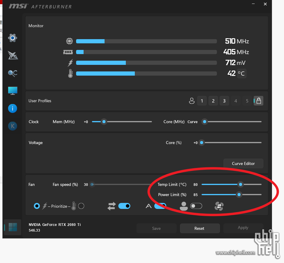

你可以理解为功耗越高耗电越多,耗电多的东西温度越高。都是靠空气流通散热,所以散热越强的显卡只是将热量更快的带出机箱了。你可以尝试下载微星的小飞机,将显卡频率调低一点,性能虽然损失了一点,但温度可以下降很多。或者游戏上设置锁固定频率,让显卡负载低一些温度就有明显的变化。

你把功耗限制到200W左右就好了,玩游戏基本感觉不出来,温度能低好多了
 楼主| 发表于 2024-6-19 21:23 | 显示全部楼层
降频率么?
发表于 2024-6-19 22:50 | 显示全部楼层
腿边放个风扇解决
显卡也可以用小飞机限制一下功耗上限,比如80%
