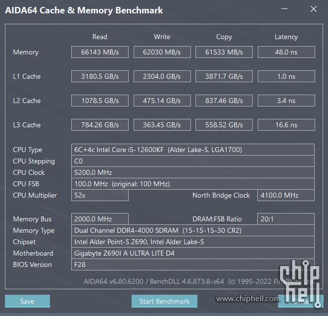

配置:CPU 126KF
          主板 华硕Z790-P D4
          内存 阿斯加特弗雷bdie 8X2 3200C14
IMC体质为4200gear1,再高无法开机,gear2下内存最高4600能开机。

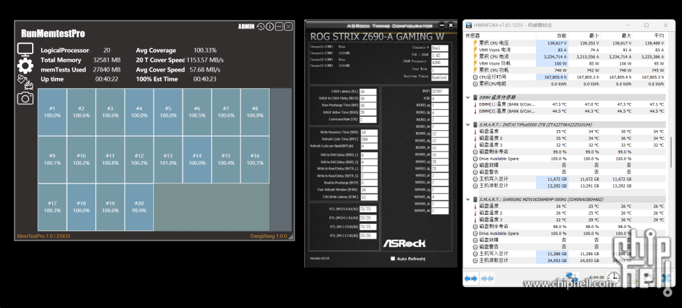

最开始弄了一套4133C16用,内存电压1.5,SA自动电压1.45,VDDQ电压自动1.2,最低把SA压到1.4能过TM5。
然后搞了一套4000C15用,内存电压1.55,SA1.25,VDDQ1.2自动电压。
今天重新摸了一套4100C16,内存电压1.5,SA1.35,VDDQ1.2自动电压。
这套BDIE无法达成4000C14,也无法达成4100或者4200C15,体质非常一般,毕竟300多块钱的BDIE。

我的12600KF  4000 C15 1.54v SA电压 1.38v  VDDQ 自动 内存是芝奇换新回来的3200C14 2X8G

你这套条子的体质跟IMC体质跟我差不多,4000C15内存电压也要1.55左右,4100C15只要1.5,不过我的核心体质比你差很多应该,我的这颗好像是上不去5.2的,5.0就要1.27V了,我的风冷不太压得住

双11以1310的价格入手了14600kf,12700以1420价格出手给回收,终于在24年能给我的内存超频了,之前都是3600的频率,内存也是23年买的同款阿斯加德弗雷,16gx2,3600 cl14的套条,4266 g1也可以开机,但是跑tm5会报错,现在降到4200,抄了个论坛内老哥的作业,想问下楼主,现在sa设置的是多少?vddq呢
发表于 2024-11-19 15:12 | 显示全部楼层
bdie狠狠的加压就行了,林大说过1.6以内都ok
我的作业,12700kf z690吹雪 海盗船双面bdie
内存 4200 16 16 16 28 Gear1
SA 1.35v
内存电压 1.58
