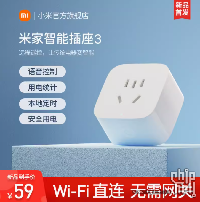

juhuan 发表于 2024-6-20 14:53
插头,就是一个普通的插头加了2.4g的无线模块啊
啥插头还能带无线模块?
兄弟,跟你抬个杠,你说的是这个么?
这个虽然带插头,但它确实是个插座
参与人数 1邪恶指数 +8 收起 理由
juhuan + 8 就是NB
 楼主| 发表于 2024-6-20 15:51 | 显示全部楼层
shalei2004 发表于 2024-6-20 15:46
啥插头还能带无线模块?
兄弟,跟你抬个杠,你说的是这个么?
我错了,就是这个,哈哈,我喜欢叫他插头,其实是插座。哈哈哈
