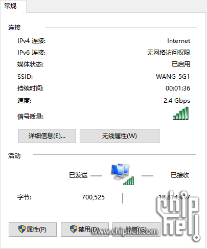

连接速率2.4g。
我之前隔了做了电视墙的承重墙,直线距离不到1米,连接速率只有1.2g
