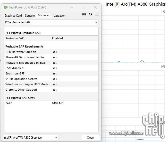

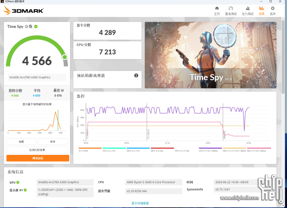

记得当初看评测时记得在AMD平台性能会低点,但打开resizable BAR性能就会正常,我这打开后跑分只提高了一点点
蓝戟A380带独立供电的OC版,已经打开了resizable BAR,打开是4404,关闭是4289,这个打开关闭只差了一点跑分

网上搜了下,这款卡首发评测,TS跑分5100多
我这虽然是PCIE3.0×8,但这级别卡不该因为这接口速度损失这么大啊

差不多这分数吧,我9700kf 5g开resizable bar也是4400多
发表于 2024-6-22 16:20 来自手机 | 显示全部楼层
5100分是一个类似bug,在驱动里有个选项开了会高,但是分数未认证,后来驱动据说修复了
发表于 2024-6-22 16:22 | 显示全部楼层
你看看你自己截图,为啥CPU频率曲线波动得这么厉害

原来如此,找了几个首发评测,看他们都跑的5000多分,我还以为我哪里没设置好
发表于 2024-6-22 16:23 | 显示全部楼层
A380本来就这分数,早期跑分高那是牙膏驱动做特殊优化,后面改了就全体都降分了

英特尔真会玩,搜了一堆评测跑分都是五千多,还以为我哪里没设置好
itx小机箱,散热不好,估计撞温度墙了,我平时用cpu转码x265视频,cpu常年95度撞墙跑,频率只有3.6g基频

psps3 发表于 2024-6-22 16:31
itx小机箱,散热不好,估计撞温度墙了,我平时用cpu转码x265视频,cpu常年95度撞墙跑,频率只有3.6g基频 ...
所以跑分低你看看是否和这个有关

显卡跑分正常,楼上解释了,首发评测五千多分有问题,现在4400就是正常分数

正常跑分 我两张卡都是4200这样

关CSM么了嘛?没ReBar也可以用的,但一定要关CSM用纯UEFI。

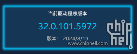

 楼主| 发表于 2024-9-11 21:26 | 显示全部楼层
发帖时的新驱动,也就是今年六月份的驱动,
现在用的5972
