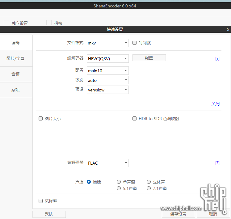

发表于 2024-6-22 22:43 | 显示全部楼层 |阅读模式
编码软件用的shanaencoder, HEVC QSV 10bit,用的软件带的预设very slow等,
X265也是用的10bit,自带的slow等几种预设 (SAO默认开启)
用软件跑分对比了下,QSV very slow预设跑分介于X265的medium与slow预设之间,另外有老师傅知道QSV的编码参数怎么优化么?怎么设置参数能让画质更好
QSV的very slow速度时X265 slow的十倍以上(cpu r5 5600)

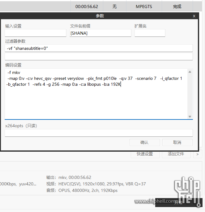

QSV very slow 预设 需修改算法加修改的参数质量是超过 ICQ very slow算法 及软编码 X265 slow 的 。参数在 uhd 770, dg1 试过  。a380 默认编码为固定管线  特定参数 不知道 在 它上面 管用不 ,你可以 试下  -map 0:v -c:v hevc_qsv -preset veryslow  -pix_fmt p010le  -q:v 37  -scenario 7   -i_qfactor 1  -b_qfactor 1  -refs 4 -g 256 -map 0:a -c:a libopus -b:a 192K   。这是我作为 存储 MV用的 参数, 电视剧 直播课件 会加入 固定管线 开关 -low_power 1  追求 效率

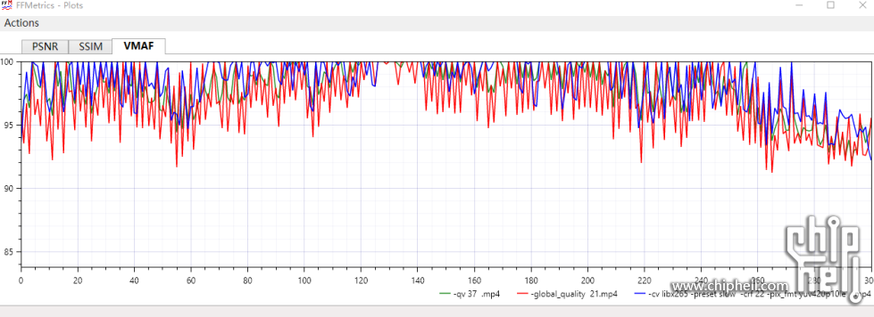

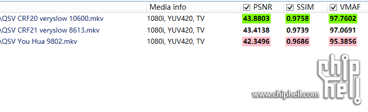

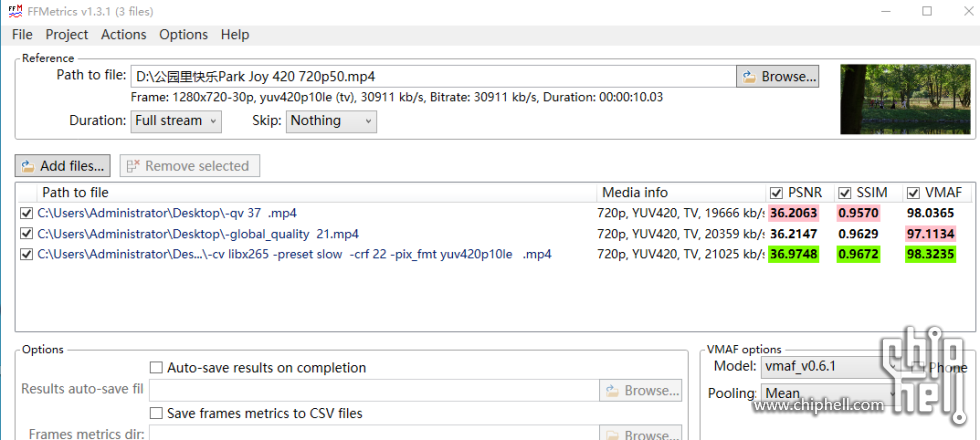

 楼主| 发表于 2024-6-23 17:40 | 显示全部楼层
lxtx68 发表于 2024-6-23 11:47
QSV very slow 预设 需修改算法加修改的参数质量是超过 ICQ very slow算法 及软编码 X265 slow 的 。参数在 ...
测试了下参数,系统识别到参数是vbr q=37,编码视频码率9800,但WMAF跑分却低于crf21码率8600的very slow
是我哪里没设置好么
这软件实际是底层是FFmpeg,参数应该是通用的
屏幕截图 2024-06-23 173504.png 屏幕截图 2024-06-23 172308.png 屏幕截图 2024-06-23 174206.png
发表于 2024-6-23 18:34 | 显示全部楼层
多测 几个文件试试 ,如果 都一样 那 参数 不适用 您 的显卡 呗。不是 看 结果 看 图片里面 的 波动 ,我找以前让你看下你就明白了
