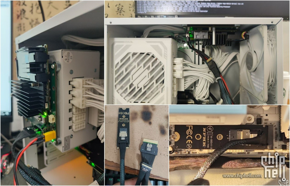

理论上可行,但是可能需要自己试一下,主要是要确认线序都是交叉线;
因为我也用过双4i转8654-8i数据线的其中一支,从M.2转出接了一块pcie 8x的DELL H730p阵列卡,实测是可以使用;
如上图所示,8654-8i转双4i的slimSAS线,反过来接一块M.2转8654-4i的转接板,然后接到一块8654-8i接口的H730p阵列卡上;
可以正常使用,当然带宽也是pcie 8x的一半;
