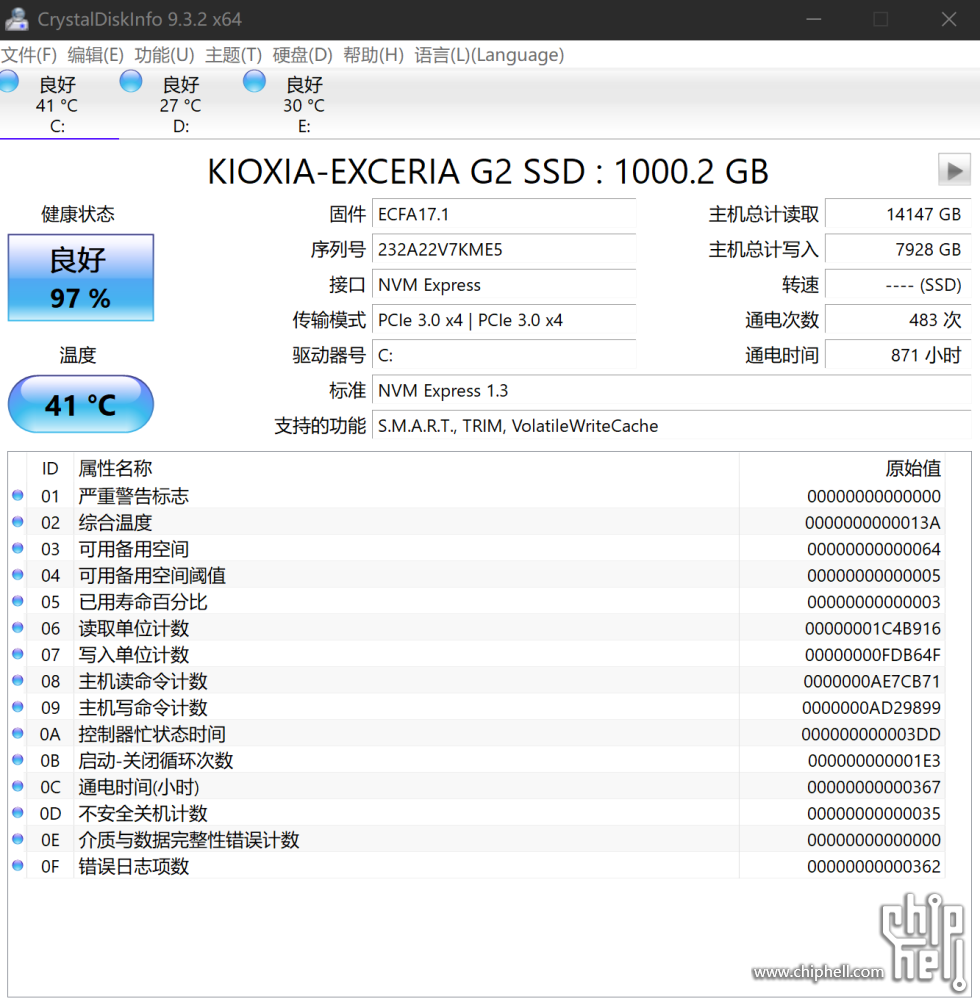

 楼主| 发表于 2024-6-27 08:27 | 显示全部楼层
sunchen 发表于 2024-6-25 16:35
下载crystaldiskinfo看下smart数据就行
另外看看系统盘是不是快写满了,如果剩余空间不足也会这样 ...
检测结果如下,似乎没有问题?
发表于 2024-6-27 08:37 | 显示全部楼层
大概率硬盘要挂了的征兆,赶紧保存数据,换就好了。
 楼主| 发表于 2024-6-27 08:39 | 显示全部楼层
兄弟帮忙看看是不是有问题,我都不很懂啊

发表于 2024-6-28 13:39 来自手机 | 显示全部楼层
louis2005 发表于 2024-6-27 08:39
兄弟帮忙看看是不是有问题,我都不很懂啊
你这个截图有cde三个盘,显示c盘是铠侠的,你得点一下D 盘看看什么情况,可以再截图发上来
 楼主| 发表于 2024-6-28 14:29 | 显示全部楼层
chenyic 发表于 2024-6-28 13:39
你这个截图有cde三个盘,显示c盘是铠侠的,你得点一下D 盘看看什么情况,可以再截图发上来 ...
对,系统盘就是铠侠的,之前口误说成了海康。
