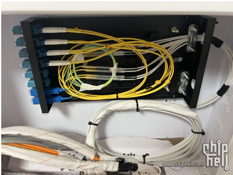

成端机应该只能做头子吧,不能续接,泛用性没有熔纤机高,熔纤机再出手也好出
发表于 2024-6-25 16:27 | 显示全部楼层
这线盘得看着舒服
