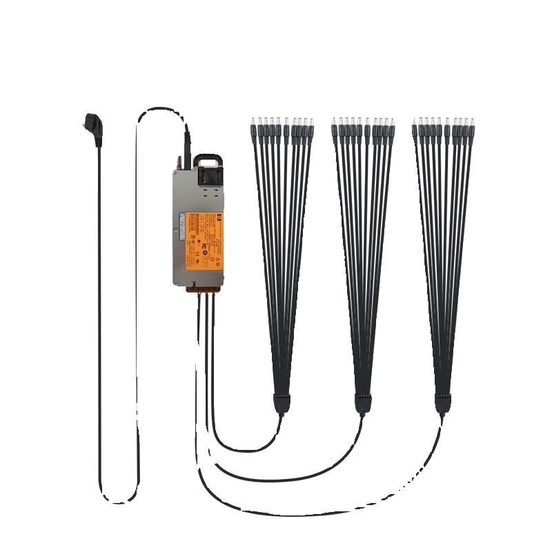

直接买服务器1u电源改的那种,然后买dc2.5的线自己接下

贵点就正规明纬,便宜点服务器电源+手搓转接板。

上个不用的ATX或者服务器电源,有啥用啥
服务器电源太给力了,12V最大62.5A
