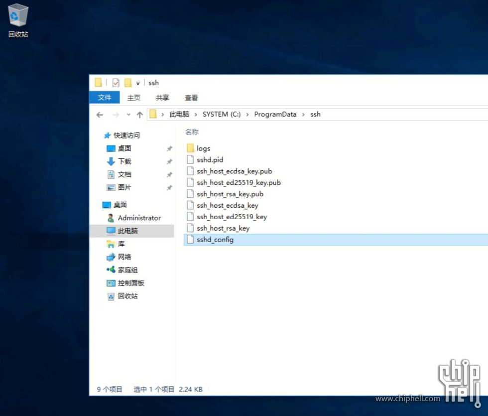

嗯,公钥相当于一把锁,私钥是钥匙。Windows系统安装了OpenSSH Server后公钥是存放在C:\ProgramData\ssh目录下
但是我想利用plink.exe实现自动化批处理脚本连接登录OpenSSH远程主机,而对于首次建立连接时他会弹出SHA256指纹要求交互确认,要么输入y缓存密钥,要么输入n仅连接这一次,否则就无法建立连接,难道必须这样分开设计吗,无法完全自动化?

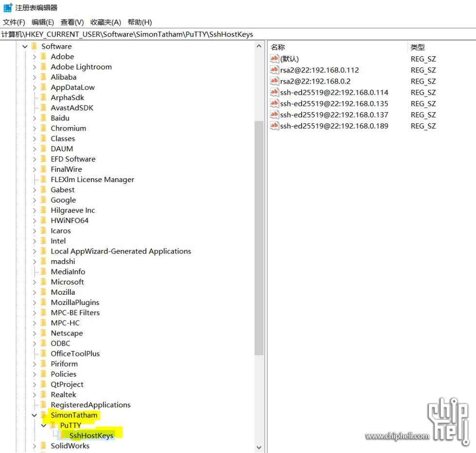

有个问题搞不明白,在Windows环境下利用PowerShell脚本调用外部plink.exe连接远程OpenSSH Server,当第一次连接到一个新的远程服务器时,SSH客户端会询问是否信任该服务器的公钥,并将其添加到C:\Users\Administrator\.ssh\known_hosts文件中。但是我查看known_hosts文件内容,里面并没有对应远程主机的公钥信息,可事实上公钥确实已被保存了,因为客户机和服务器关机重启后验证缓存过的公钥仍然有效,这说明相关信息在其他地方存放着,难道Windows系统安全比Linux要求更高,不允许密钥信息以纯文本明文形式保存,他有自己的一套密钥验证管理机制,经过加密保存在系统注册表里了?
发表于 2024-7-3 12:16 | 显示全部楼层
红色狂想 发表于 2024-7-2 13:48
有个问题搞不明白,在Windows环境下利用PowerShell脚本调用外部plink.exe连接远程OpenSSH Server,当第一 ...
1:我已经很久不用windows了,印象putty使用的是注册表,known_hosts是ssh用的
2:我看了帖子,前面已经有人给你说了,这个地方保存是主机的指纹信息,并不是公钥信息,还是应该区分开,不是一类东西

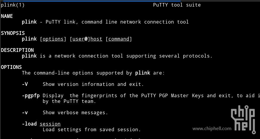

不知道你要用plink是为了干啥,看plink的文档,可以看到有个参数-load是可以直接加载putty中保存的session的,你可以试试

你说的对,在注册表键值项路径HKEY_CURRENT_USER\Software\SimonTatham\PuTTY\SshHostKeys下,还真搜到了plink.exe缓存的密钥信息,详见下图:

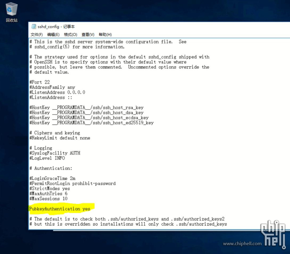

我没安装PuTTY这套软件,就是单独下载了他的plink.exe命令行组件,放在自己开发的PowerShell自动化脚本目录下调用,以实现连接远程OpenSSH Server主机的功能。目前已经实现了plink.exe -ssh -l username -pw 1234567890 hostname用户名和密码方式的登录,但这样做需要在脚本中明文处理登录密码,存在安全问题。听说可以用证书连接验证,这样就不需要密码了,但我对这种密钥登录方式不太了解,具体怎么配置呢,像Windows Server 2016 安装OpenSSH Server,并设置密钥这篇文章中“设置密钥登录”段落说的那样吗,编辑修改C:\ProgramData\ssh目录下的sshd_config配置文件,找到#PubkeyAuthentication yes ,去掉注释启用公钥认证?

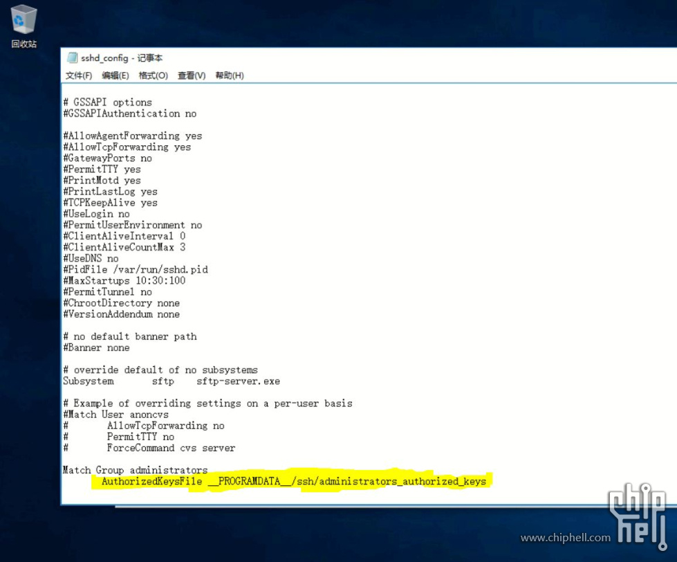

但是在OpenSSH Server主机C:\ProgramData\ssh目录下没有这个administrators_authorized_keys文件,怎样把SSH客户端运行plink.exe连接密钥添加到这个文件中呢,可以纯手动复制粘贴吗?

这里有篇文档,按照上面介绍的方法ssh-keygen -t ed25519成功生成了密钥对,然后用ssh命令将id_ed25519.pub公钥上传到了远程OpenSSH Server主机上,此时在C:\ProgramData\ssh目录下已经有administrators_authorized_keys这个文件了,详见下图:

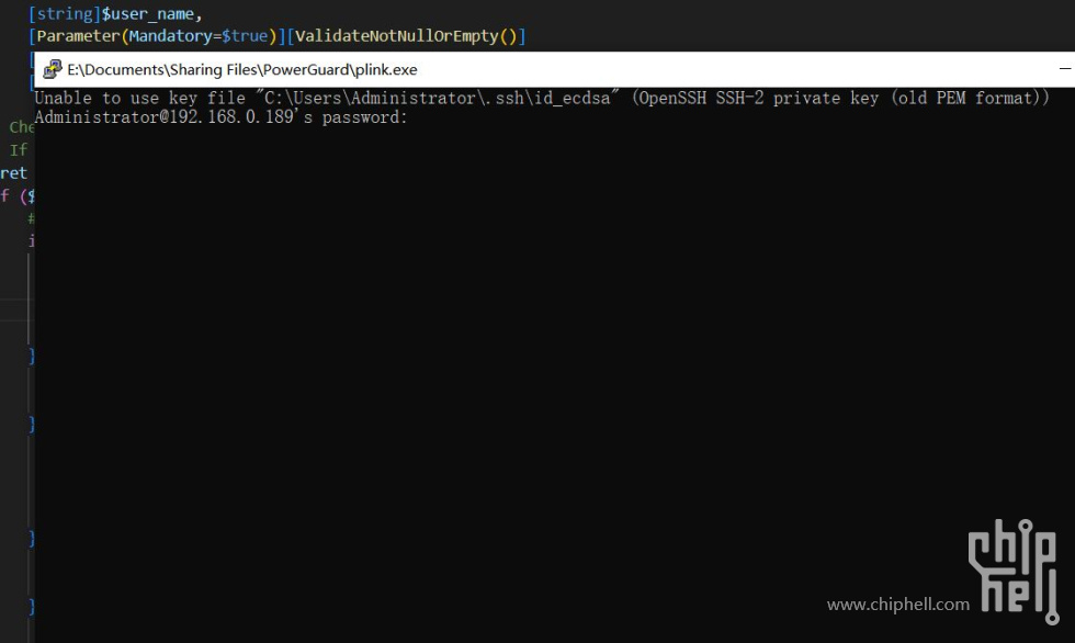

但是我运行以下PowerShell脚本代码建立SSH连接时,却提示Unable to use key file "C:\ProgramData\ssh\id_ed25519" (OpenSSH SSH-2 private key (new format)),难道SSH2协议不支持高级别Ed25519格式的密钥身份验证吗?

总是弹出交互提示让输入密码,我的远程OpenSSH Server主机是Windows 10 Enterprise 2016 LTSB,OpenSSH Client系统是Windows Server 2019 Datacenter

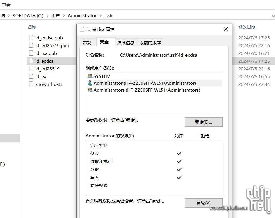

看来不是密钥类型的问题,DSA、RSA、ECDSA几种证书都试过了,还是类似的提示 Unable to use key file "C:\Users\Administrator\.ssh\id_ecdsa" (OpenSSH SSH-2 private key (old PEM format)),不同的是,当不使用Ed25519类型时,返回的提示信息是old PEM format
至于密钥文件的访问权限问题,Windows环境下应该很好处理吧,我一向都使用Administrator管理员账户,以下是系统自动分配的权限,看着也正常啊
