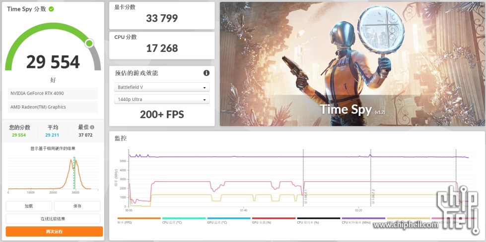

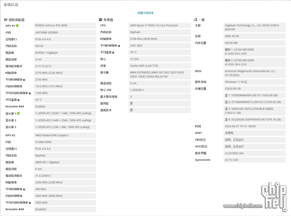

3DMARK跑的 详细信息都在下图 我的跑分只有33000左右 我看很多人都说正常4090起码要35000分 不清楚是哪里出问题了 麻烦大佬们帮忙看看 微信截图_20240627230329.png 微信截图_20240627230339.png 微信截图_20240627230350.png 微信截图_20240627230359.png

 楼主| 发表于 2024-6-27 23:51 | 显示全部楼层
PPXG 发表于 2024-6-27 23:13
只接一个显示器试试
只接一个跑完34228分 离他们的35000还是差了不少。。。

发表于 2024-6-28 09:36 来自手机 | 显示全部楼层
CPU分有問題吧,就是4.65G的5950X水平。
发表于 2024-6-28 09:44 | 显示全部楼层
3dmark网站的分数是36541,你的还差不少。
这个分数大概是平均分数,不是超频分数。

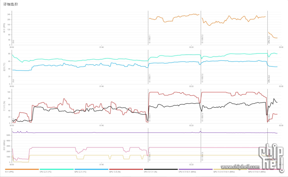

发表于 2024-6-28 09:47 | 显示全部楼层
超级雕这种预设就比普通OC卡更猛的卡,正常体制分数应该在37000左右,偏弱体制保底也要36000,从你截图来看,GPU频率曲线感觉有点问题

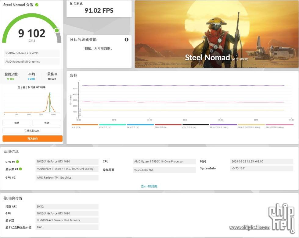

那你单显示器跑下speedway和steel nomad看看正不正常,4090应该是speedway 9800上下,steel nomad 94FPS上下
 楼主| 发表于 2024-6-28 13:21 | 显示全部楼层

 楼主| 发表于 2024-6-28 13:29 | 显示全部楼层
PPXG 发表于 2024-6-28 10:18
那你单显示器跑下speedway和steel nomad看看正不正常,4090应该是speedway 9800上下,steel nomad 94FPS ...

发表于 2024-6-28 18:27 | 显示全部楼层
Speechlefs 发表于 2024-6-28 13:25
会不会是显卡有问题?
需要花点时间做个排查,先看看主板BIOS是否过于老旧,是则升级下然后重置后再简单调整下内存XMP,系统重装下,裸机测试,用小飞机、GPU-Z等观察跑3DMARK时候显卡功耗能不能跑到450W,正常来说TS第1个场景平均负载低一些,在第2个场景是要跑到450W的;再看看核心最高频率能否跑到2750Mhz上
就我自己摸过几片4090(非OC)的经历来看,体制差的雷卡4090 默认TS分就35000多点,体制好点的36000多点,差距在3%左右,你这个就算是轰天雷也不应该这么低
还有,最新版的驱动555.99不要用,至少在我这跑分会低个2%不到
