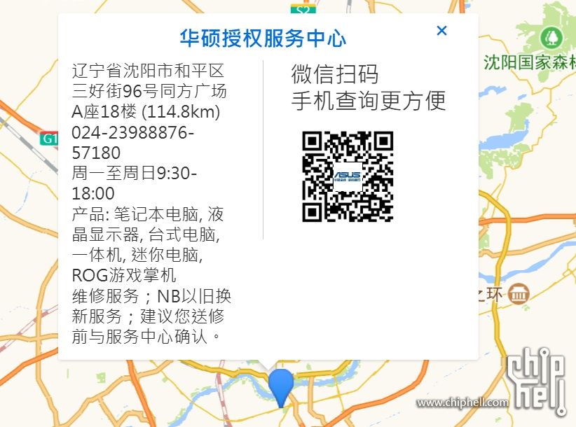

刚打电话问了 沈阳没有

vivacit 发表于 2024-6-28 09:26
刚打电话问了 沈阳没有
不可能啊,你问问看这家具备显卡检修能力不
