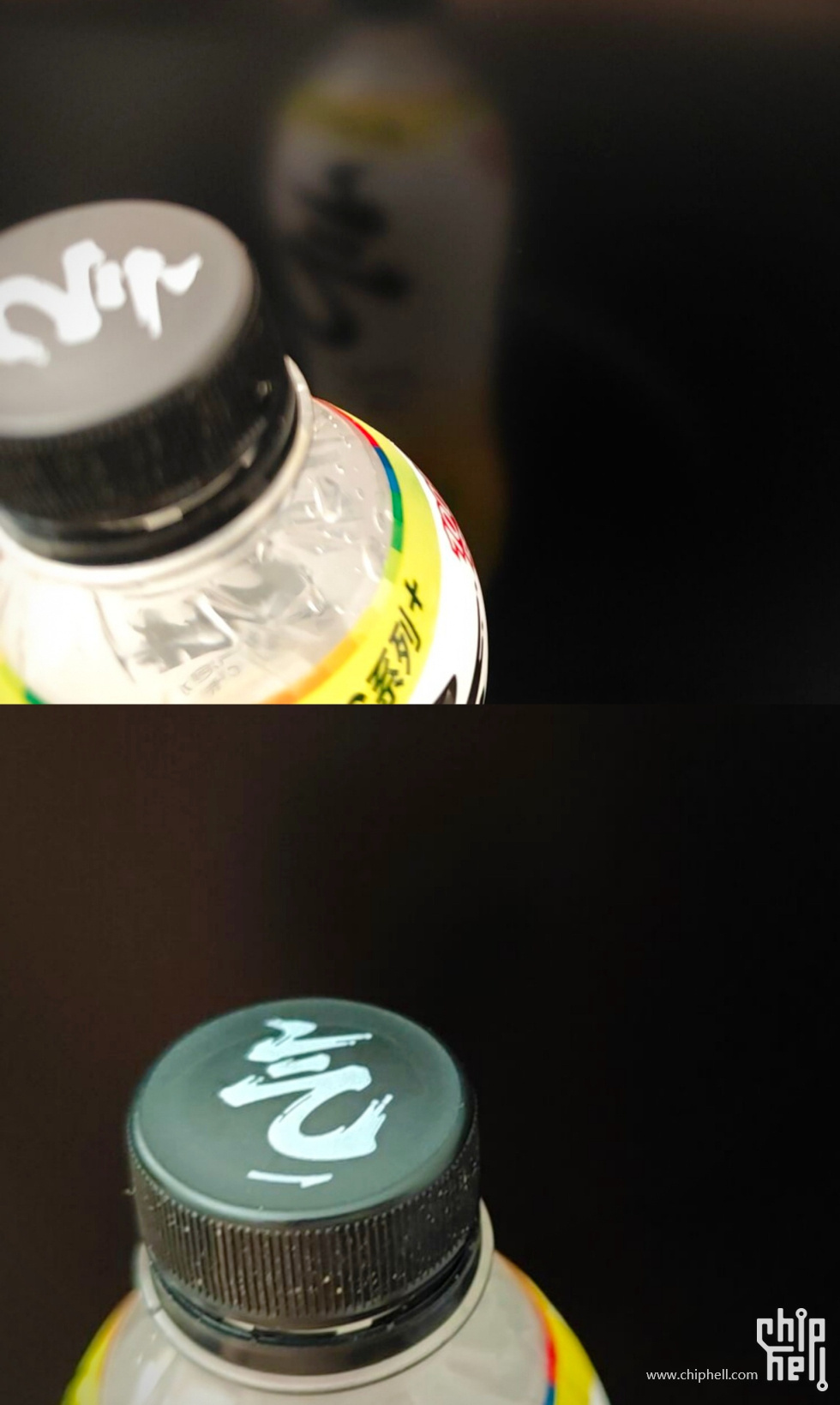

618我买了只RD280U,漏光比EV好一些,和NEC的差不多。
比例是3:2的,主要是还有抗反射涂层,用来办公和刷网页还不错。
抗反射效果参考,上面是NEC EA271U:
