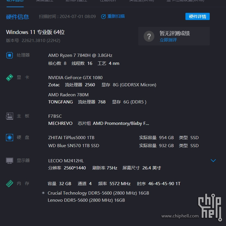

      看着游戏打折,入了。今天准备撸一把,但是启动后,先黑屏,然后卡死,按DELETE+ALT+CTRL都无效果。之前进过游戏,发现显卡驱动丢失。游戏卡死。显卡驱动版本是刚通过nvidia更新,window 11专业版正版(Windows官网iso镜像安装)。本月补丁已打。其他游戏正常。
    机器配置如下
现在游戏无法打开,启动后直接闪退。。
