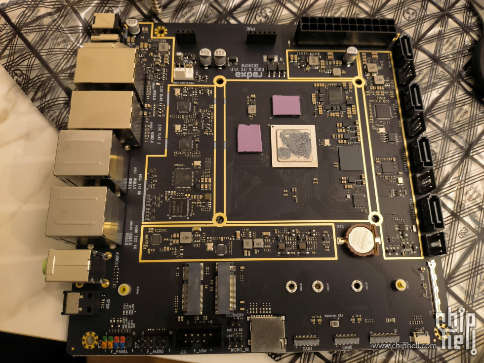

        这次折腾的其中一个契机是前段时间Misaka大佬在jellyfin里适配了基于RK3588的硬件转码,性能和速度都相当不错,最关键的是能耗比发热什么的比N100这些低很多,详情可以看Jellyfin中国特供版现已支持Rockchip RK3588。前段时间老莱Linus也搞了个3588的板子并做成了NAS,那个板子把RK3588自带的4条PCIE 3.0拆分成了4个x1给nvme ssd用,比较遗憾的是由于网口还是2.5G的,所以无法跑满PCIE 3.0 x1的带宽。和Misaka大佬讨论的时候偶然听说Rock5马上要出ITX板子了,自那之后我就一直关注这个板子的消息,上个月月底终于在淘宝上铺货了,第一时间入手了16G内存的版本
        板子自带4个SATA,通过ASM1164转接芯片提供的,占用2条PCIE通道,所以板子上的NVME硬盘就只有3.0x2的带宽了。正好傲腾16/32G的版本都用的3.0x2,拿来做个系统盘非常完美。

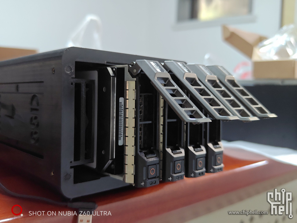

        折腾的另一个契机是B站刷到一个Up做的4盘位硬盘柜,背板少见的使用了SFF-8643接口而不是SATA,提供12Gbps的带宽,这样4个机械盘同时读写的话速度也不会出现瓶颈。供电也是DC供电而不是使用电脑电源的供电。背板还提供USB同步启动,风扇接口等功能,感兴趣的可以移步背板介绍
        这个硬盘柜以及背板给我提供了一个特殊的折腾思路:组装一台低功耗性能够用的小主机,一根线连接到这个硬盘柜,比起市面上动不动就多跟SATA线拖进机箱甚至是电源供电都要延长出来给硬盘柜供电的方案实在是优雅简洁太多了。接下来就直接到装机过程:

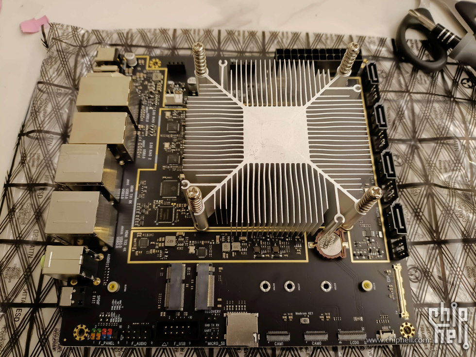

CPU散热是京东17块买的,压一个RK3588实在是绰绰有余
PCIE槽的那边插了一张内8643转外8644的卡,内部8643再接8643转4个SATA的线
硬盘柜插满硬盘:

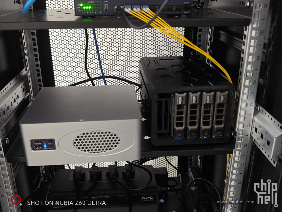

硬盘柜上机柜,看着还是挺和谐的:

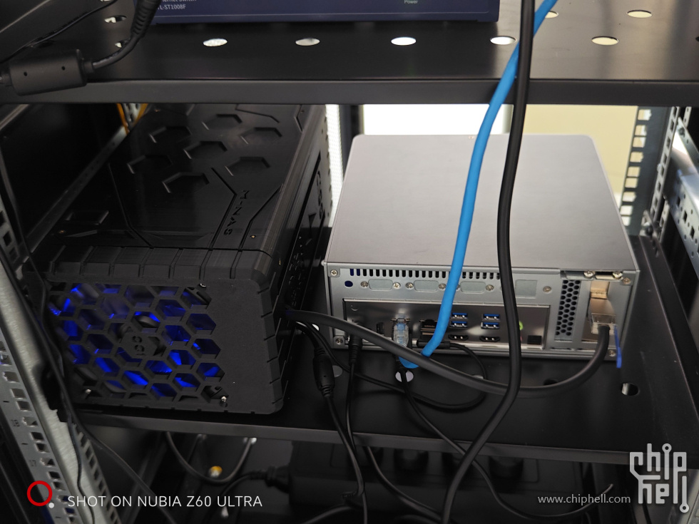

最关键的主机也进柜子里,实际发现接上线还是有点乱的,硬盘柜一根8643转8644的线+USB同步起步的线都需要连到主机上:

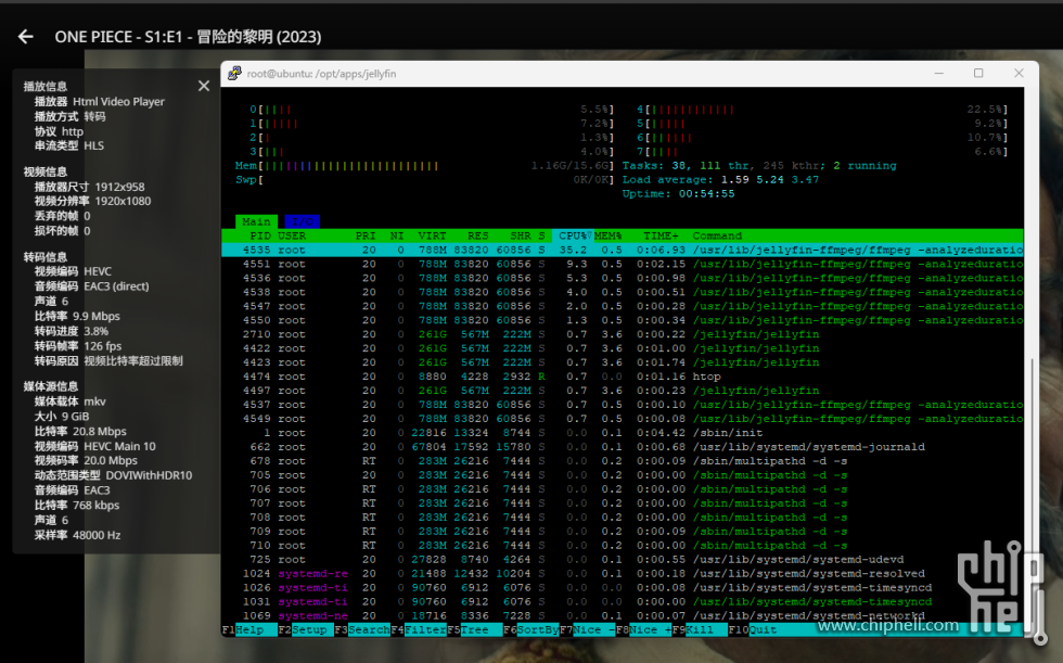

Jellyfin转码截图,可以看到CPU占用很低,帧数相当不错:
