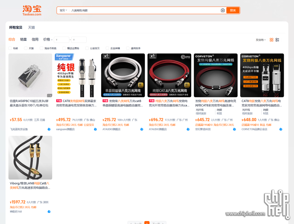

发表于 2024-7-6 20:35 | 显示全部楼层
shrine 发表于 2024-7-3 17:47
搜了下,一米得上千
你都搜了些啥玩意啊
发表于 2024-7-6 20:58 | 显示全部楼层
shalei2004 发表于 2024-7-6 20:35
你都搜了些啥玩意啊
有什么问题???
