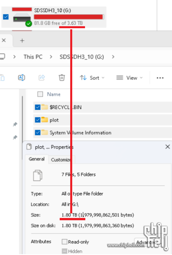

4T的闪迪3D,拷了2T的文件进去之后,准备再拷2T进去,提示空间不足,
然后看了下空间占用,居然发现已经满了,但是文件还是只有第一次拷的那些文件,
已经拷进去的大小是没问题的,但是2T的大小怎么就把4T的磁盘给占满了呢,第一次遇到。
肯定不是扩容盘。
用Diskgenius Trim了下也没啥用。
隐藏文件都显示出来了,就图里那三个文件夹,回收站也清空了。
估计重新格式化一次肯定能把空间占用恢复正常,可刚拷进去的文件,还得备份出来,
不想这么折腾了,不知道有没有什么其他办法

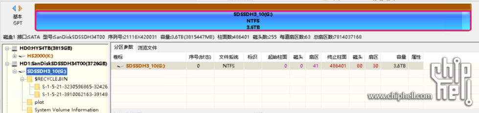

发表于 2024-7-4 00:00 | 显示全部楼层
diskgen看看空间对不对,对的话可能是文件系统出问题了,chkdsk可以查一下
 楼主| 发表于 2024-7-4 00:11 | 显示全部楼层
dg看过了一样的情况
chkdsk检查出来也是有一半的可用空间的,但是资源管理器里还是老样子,chkdsk之后用dg看也是一样。

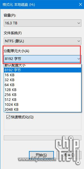

选择 格式化,看看框里你选的啥
注意:不要点 开始,不要点 开始,不要点 开始。
 楼主| 发表于 2024-7-4 00:48 | 显示全部楼层
qhdxy 发表于 2024-7-4 00:35
选择 格式化,看看框里你选的啥
注意:不要点 开始,不要点 开始,不要点 开始。 ...
是4096没错的
选择 格式化,看看框里你选的啥
这个有问题直接size on disk就会满了

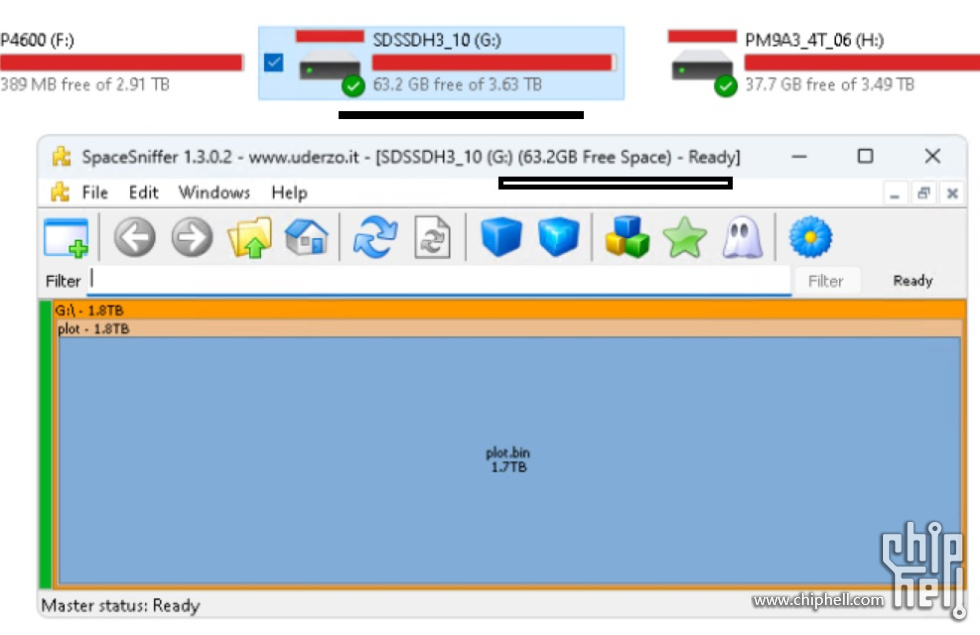

发表于 2024-7-4 08:23 来自手机 | 显示全部楼层
先跑一把spacesniffer

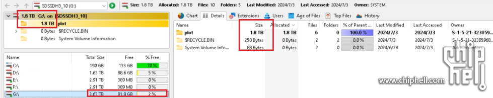

OstCollector 发表于 2024-7-4 08:23
先跑一把spacesniffer
晚上回去试试,我上面用treesize试了是没啥用

 楼主| 发表于 2024-7-5 21:20 | 显示全部楼层
先跑一把spacesniffer
没用,一样是矛盾的显示

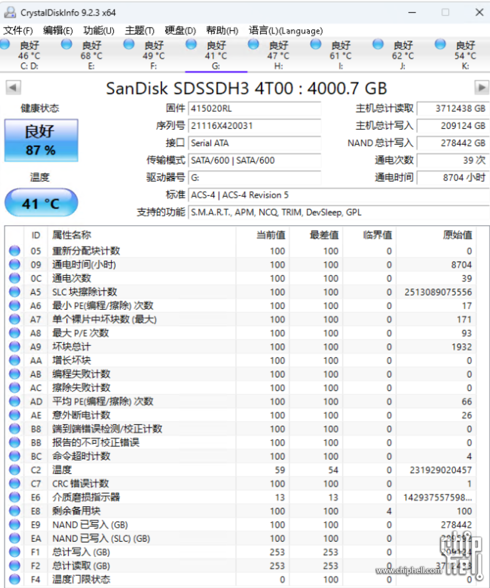

发表于 2024-7-7 12:50 来自手机 | 显示全部楼层
固件里开了全盘模拟slc 通电挂一天就好了
