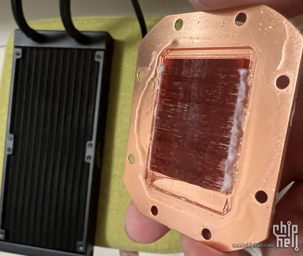

发表于 2024-7-10 02:55 | 显示全部楼层
这是我的VK的A240 轻度使用,每天大概1小时,首发的时候买的,前几天突然暴热了,等东东售后的时候 拆开看了一下,这个应该是普遍现象了,现在没发生的只是时间没到。。他们就应该设计个进排水口,方便自己维护。。。这时间长了,一体AIO跟分体一样都得维护

你这不呈蓝色,说明温度还没达到原电池反应的必要条件产生水合铜离子,意味着没有经常满载,这样都能出现粑粑,估计厂家很大概率早就知道粑粑这种情况了,不排除售后大面积拆开都属于这种情况!如此大面积严重且重大的产品质量事故,评测大V上来就是“评测结果中VK算是比较干净的了”。我的天,本来我都不打算发的,2号机都已经售后完了,但是评测大V满嘴鬼话我要是不出来发帖嚷嚷几句,估计还会有萌新会被误导! VK售后态度值得肯定,但是自始自终都没有公开涉及此问题的水冷产品批次数量型号,搞得就像我是极端个例一样!

我这轻度使用啊 ,我也是遇到问题才看了一下,这不是个例,好多人都存在这情况,这么蜜的水道,几乎每人都会遇到到了,就是个使用时间长短 发生问题的时间而已、厂家心里也明白,东东售后直接换新了
发表于 2024-7-10 07:50 | 显示全部楼层
廉价冷排过程中,洗干净助焊剂增加的成本可不小,参考油罐车清洗,其实道理一样。讲究一点的话冷排内部洗干净之后,还要用电化学方法钝化一下再用。当然这个问题也可能是故意留下的

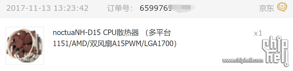

我的D15用了7年,风扇和散热能力都工况良好。
