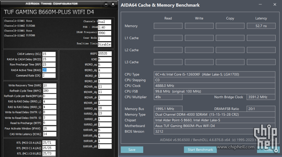

前几天逛海鲜,发现有这条子
索性就买了下来,应该是普通bdie
不过价格还行,想着C9也就这样了
所以就入手了
开机就开超,搞了大概半小时,小参随意点
不过这能效也和我C9BLM C16 4000差不多,延迟也差不多
但是游戏内(永劫无间、pubg)改善巨大,帧数稳定了不是一点点
只能说感谢DDR5让我用上了便宜的BDIE

8GX2 4000 C15 15 15 28 280 1.5V(实际1.52V),DDR5初期短时间体验过,因为主玩PUBG,果断放弃DDR5。可以直接使用到新一代平台了。

8条的套装,普通bdie稳不住XMP3600C15,应该是特挑,但4000C15延迟略高了,应该能到48左右

延迟还可以再优化优化,进50没问题。
 楼主| 发表于 2024-7-4 16:53 | 显示全部楼层
12348828 发表于 2024-7-4 16:48
延迟还可以再优化优化,进50没问题。
老哥小参可以给我抄下吗

imc不行  4100能开不稳  4000稳了

不知道什么问题
我这个12代就是压不下去 C9BLM也是 压不下去
在11代 11700+B560平台  C9却能进50内
发表于 2024-7-4 17:11 | 显示全部楼层
Cn-Fix 发表于 2024-7-4 16:55
不知道什么问题
在11代 11700+B560平台  C9却能进50内 ...
tRDRD_sg改成6
另外可以把Round Trip Latency优化打开,在内存时序的MISC下面
 楼主| 发表于 2024-7-4 17:19 | 显示全部楼层
月光光照大床 发表于 2024-7-4 17:11
tRDRD_sg改成6
好的 我现在试试
 楼主| 发表于 2024-7-4 17:27 | 显示全部楼层
tRDRD_sg改成6
好了一点点 这样调了以后

稳的话也可以试试tWRRD sg-2,tWRRD_dg+1
