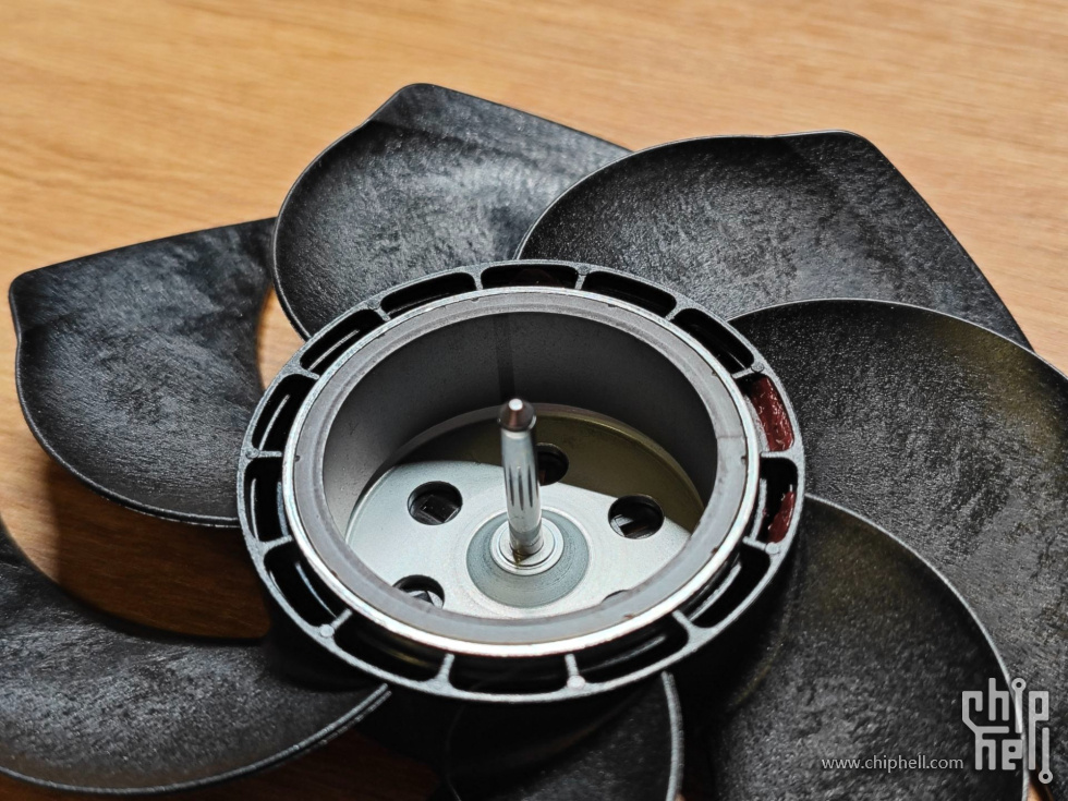

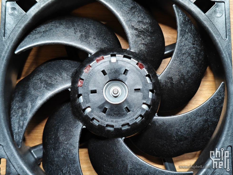

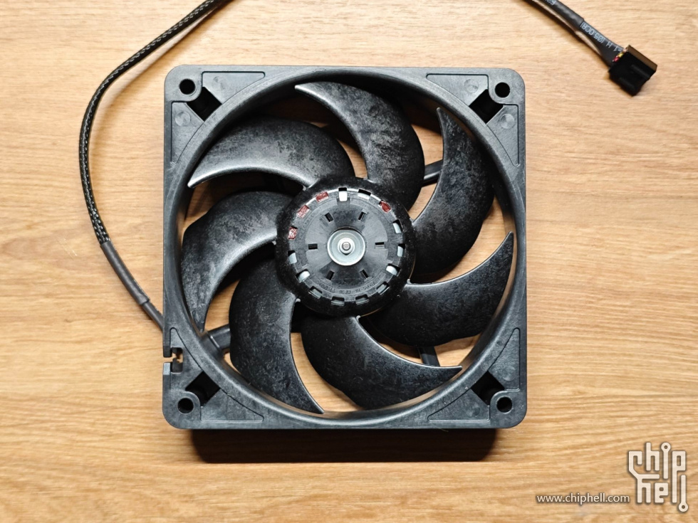

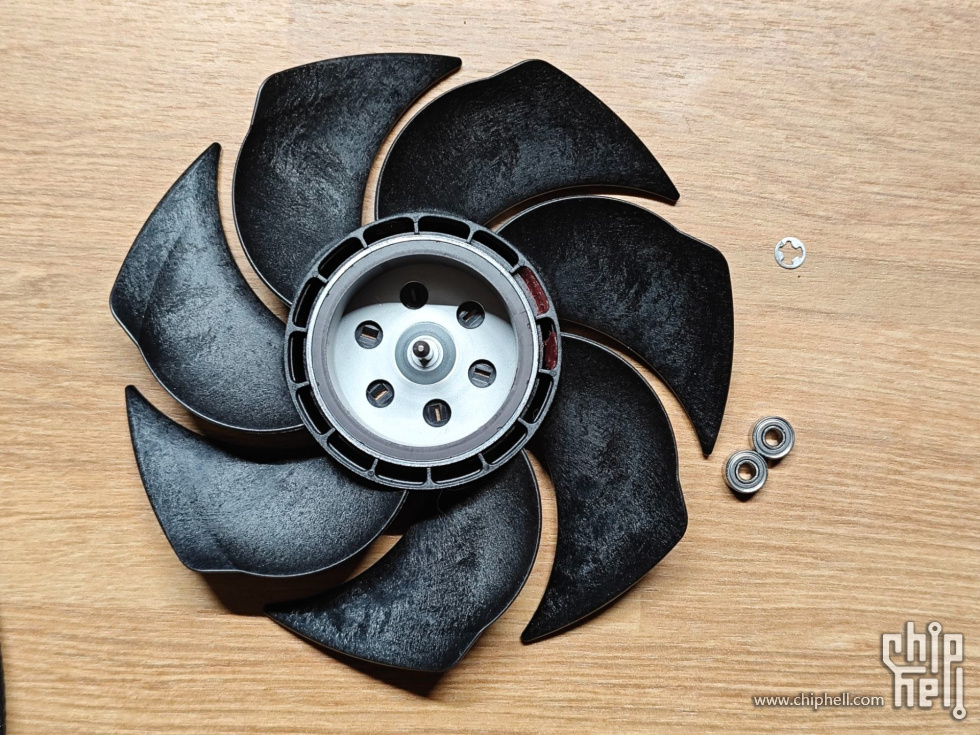

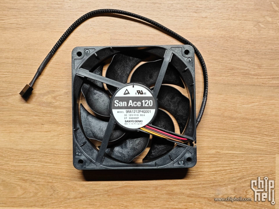

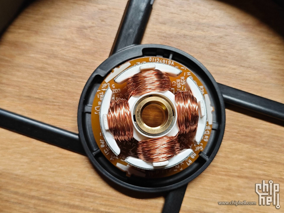

发表于 2024-7-4 19:54 来自手机 | 显示全部楼层 |阅读模式
1000043178.jpg 1000043179.jpg 1000043177.jpg 1000043171.jpg 1000043175.jpg 1000043166.jpg 1000043170.jpg 1000043168.jpg
作为以后鉴定真假的参考

发表于 2024-7-4 20:25 | 显示全部楼层
不懂,但看着做工不错。。
发表于 2024-7-4 20:29 | 显示全部楼层
叶片啥情况
发表于 2024-7-4 20:32 | 显示全部楼层
真假我看不出来,我判断真假的首要考虑是利润空间,其次是工艺难易度,看模具做工应该不错,但看到里边缠绕的铜线工艺很一般
发表于 2024-7-4 20:58 来自手机 | 显示全部楼层
真的

发表于 2024-7-4 21:39 | 显示全部楼层
应该是真的,假货有做动平衡的嘛?动平衡的成本还是很高的。
发表于 2024-7-4 23:21 | 显示全部楼层
是真的,我经手了七八个三洋9s,拆解并更换过轴承,这种棕黄色pcb板就是三洋典型的板子,这种铜丝缠绕形制跟9s一模一样,扇叶的材料也是一样。
发表于 2024-7-4 23:24 | 显示全部楼层
拆了装回去还能达到原厂的效果吗?
发表于 2024-7-5 00:17 | 显示全部楼层
wish 发表于 2024-7-4 23:24
拆了装回去还能达到原厂的效果吗?
双滚珠的优点就是无损维护,换个轴承啥的不影响的
发表于 2024-7-5 00:58 | 显示全部楼层
铜线很丑。。。
发表于 2024-7-5 01:22 | 显示全部楼层
我知道是哪买的
一眼真

发表于 2024-7-5 17:06 | 显示全部楼层
扇叶这损色,假不了,这点胶,电机PCB崭新没问题 ,亮澄澄得铜轴套,
完全没问题 ,要不顺带手换2个JAE轴试试

发表于 2024-7-6 15:38 | 显示全部楼层
不用拆开看,就是外面点的动平衡胶就是真的了
