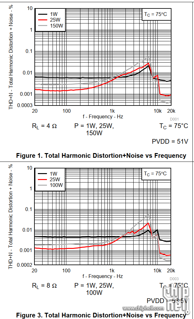

TPA3116已经到货,但是对比之后数据简直没法看了。
我看了看TPA3255 3221 3223 3244 3251
以及TAS5630(没有具体参数)
发现对于D类功放,供电电压高就是正义。不同的芯片,只要供电电压高,高频(6000赫兹)失真就小
哪怕只是输出一瓦的功率,50伏供电也比24伏供电数据好很多。
所以搞个3255  供电上个48V 就差不多可以高枕无忧了?
反正我实际音量很小,而且只负责80赫兹以上的部分,电源上个48V 1A都可以。
图为3255的失真数据

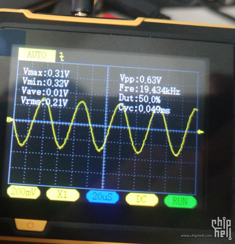

更新:好声卡测了一遍s880内置功放输出波形,没什么音染啊。上次测失误了,估计没用监听模式,还带src
这次发现功放仅仅分频,没做别的。
2700 低音-6db
3200 高音-6db
这斜率太低啊,不过忍了

但是又看到一个新的MA12070 芯片 失真真的超低,是跨时代的。
但是不清楚买到的板子 PMP0 PMP2怎么设置,能不能设置,一直在犯嘀咕。

发表于 2024-7-5 12:45 | 显示全部楼层
这个失真真的能听出来吗?
 楼主| 发表于 2024-7-5 12:46 来自手机 | 显示全部楼层
九天御风 发表于 2024-7-5 12:45
这个失真真的能听出来吗?
心理安慰,这样听出问题来好去找扬声器麻烦。
发表于 2024-7-5 13:14 | 显示全部楼层
看这个没有意义,喇叭失真比这个高多了,哪怕真力的失真也有0.5%
 楼主| 发表于 2024-7-5 14:14 | 显示全部楼层
我又测量了一下S880的输出,决定不换功放芯片了。。。。
有兴趣是好事,不过“钻牛角尖”就有点大可不必了,芯片本身的失真(只要不是那种很垃圾的低端货)和喇叭、以及听音环境比起来根本不值一提,真要那么精益求精就大方点用钱去摆平呗,何苦为难自己,买个真力三分频,对房间进行声学处理,或者直接按照录音棚标准去装修,再配合GLM做校准不就好了。而且D类功放是大势所趋,旗舰箱子也开始用这玩意,没啥好纠结的。

发表于 2024-7-6 01:16 | 显示全部楼层
楼上各位以为芯片失真不重要的是不是忘了,整体失真不是芯片+喇叭这样,而是芯片X喇叭,乘积关系而非加和关系。若芯片失真低一倍,即使喇叭失真不变,最终失真也是低一倍的。

 楼主| 发表于 2024-7-6 10:26 | 显示全部楼层
20k的波形,还行啊!没啥问题。
带实际喇叭的波形,不带负载反而波形差
这个响度已经很吵了

发表于 2024-7-6 13:54 | 显示全部楼层
非常赞同带载的测试,音箱是个系统,最大的问题反而是环境
前前后后小烧了差不多10万的器材,最后发现我得换个房一平米也就6-10万吧
