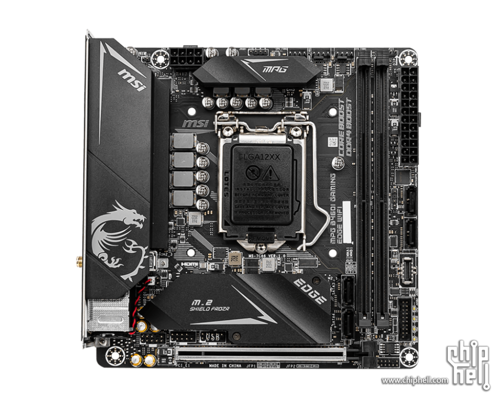

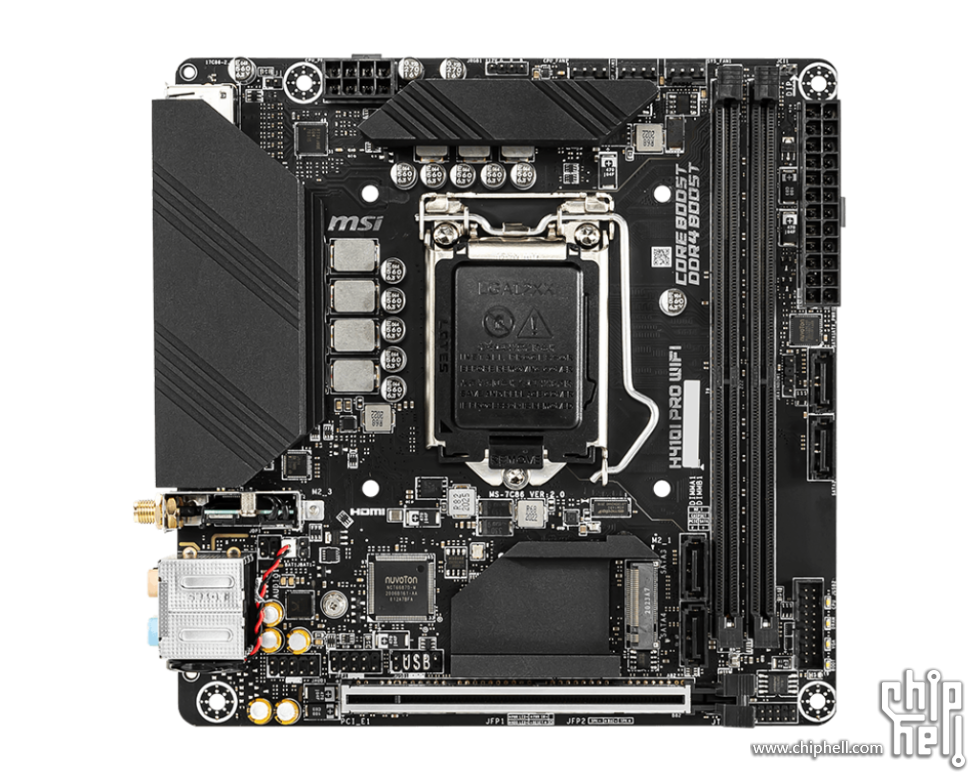

盲猜不行,之前微星不同芯片组的两块主板都用同一个设计,但是差异可不只是缺的物料
发表于 2024-7-5 16:13 | 显示全部楼层
微星B460i:
微星H410i:
可能是为了节省开发成本,直接把B460i的PCB阉割一下就给H410i用了
发表于 2024-7-5 16:35 | 显示全部楼层
fdgfdhfh 发表于 2024-7-5 16:13
微星B460i:
微星H410i:
两块主板部分芯片的位置还是有区别的

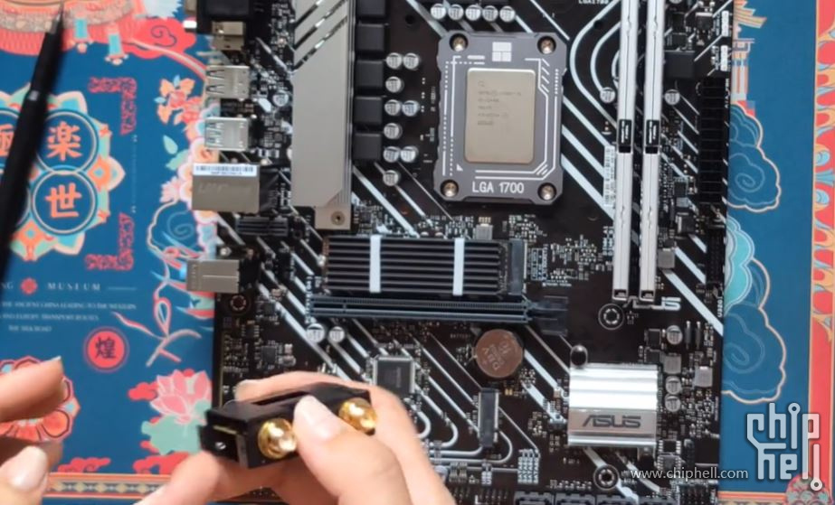

这个就是一个空置的PCIE插槽,板载WiFi仅仅是一个PCIE WiFi模块加一个屏蔽罩。
