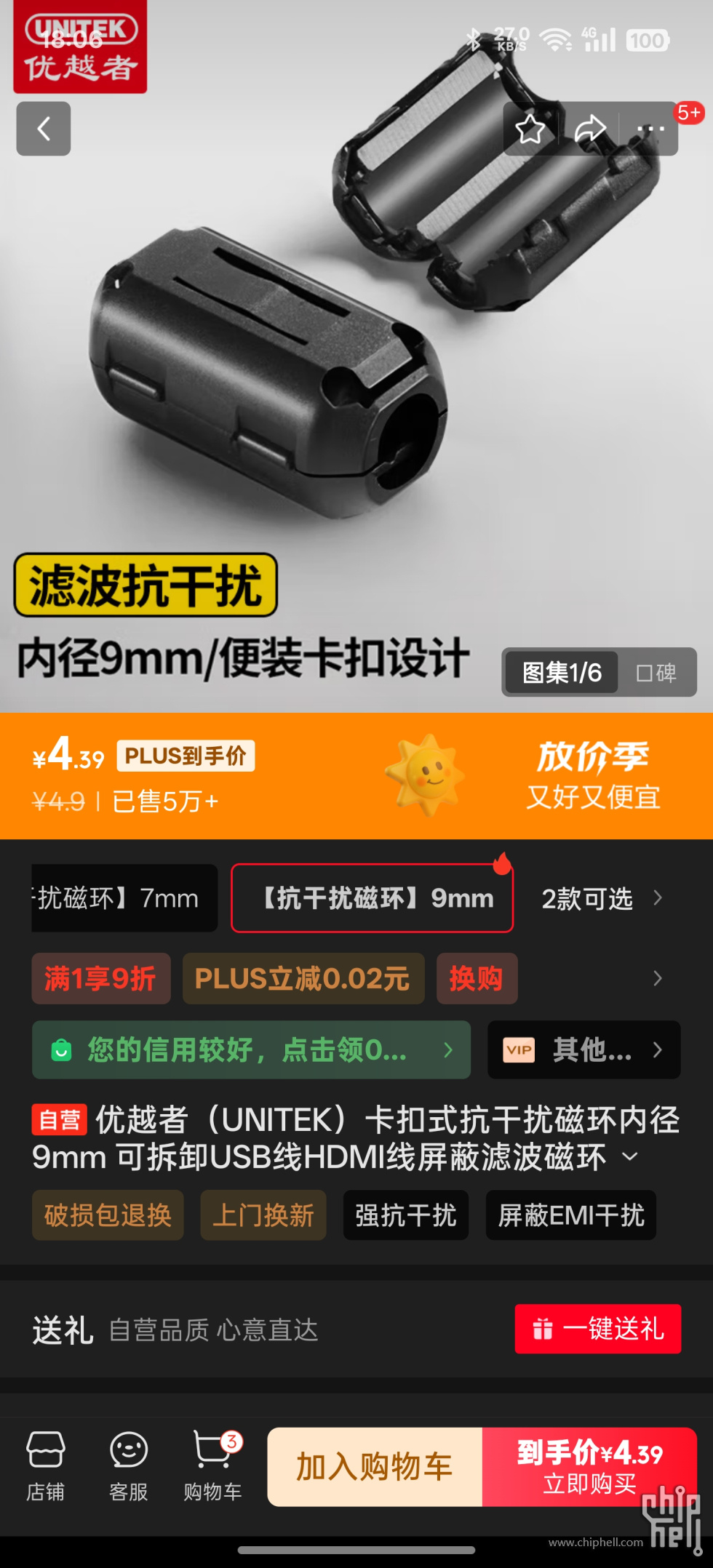

1000017785.jpg 楼主要不试试这个黑不黑
发表于 2025-4-28 17:44 | 显示全部楼层
prin 发表于 2025-4-28 17:37
楼主要不试试这个黑不黑
这是金子做的么
发表于 2025-4-28 18:09 | 显示全部楼层
我也试过。家里开关灯显示器就黑屏。用得是DELL的原装无卡扣DP线。最后完美解决方法就是直接上滤波磁环~
