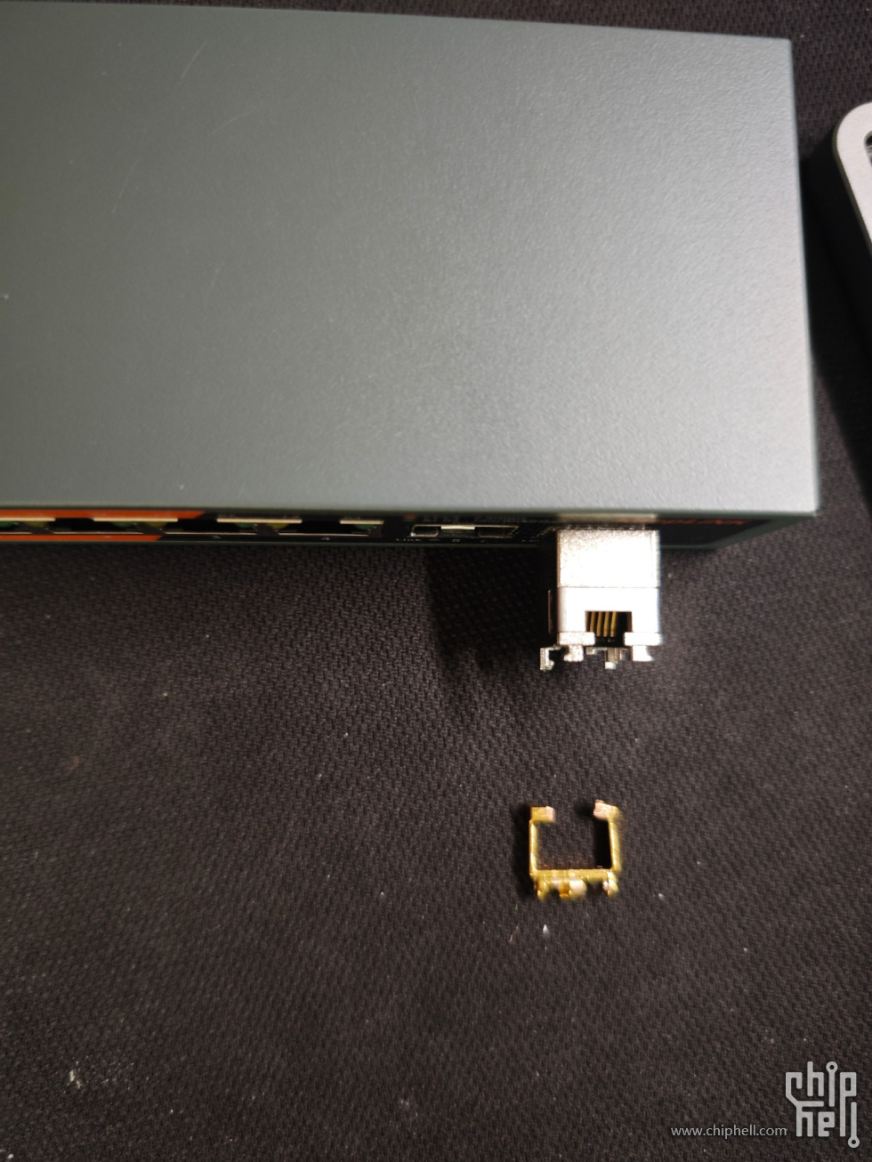

如题 昨天换了华硕的be88u,准备把交换机都收起来,结果万兆模块说什么也拔不下来,咨询客服,让客服给我发了模块安装和拆卸视频,和我插拔模块的方法相同,但是还是不行,最后使用钳子模块都拔坏了,还是没出来,但是相同的我使用思科的模块插拔就很顺畅。
模块是 兮克SKT-10G-30M
交换机是  keepLINK KP-9000-6XH-X2
都是京东自营买的,想咨询一个各位大佬这一搬是什么问题

交换机问题,因为同款交换机我有两,其中一个也是光模块拔不出来
可能是外壳问题,我拆了外壳插拔很顺畅

SFP笼子下面有个小铁皮,找个牙签把它往下掰一点就能把模块拔出来

正解,交换机接口下方有一片带三角形镂空的铁片,模块插进去的时候对应的部位有个小三角凸起,正好卡到铁片的三角镂空里面,模块抽出来的时候拉环往外一拉,模块上凸起的小三角就往上收缩,离开三角镂空,就可以拔出。当三角形镂空的铁片不平整(往上翘起过高)就容易卡模块。

那里面有个铁片,我之前在机房给实验室机器拔光模块的时候有时候还得找个东西撬一下才能拽出来

好巧,昨天我也是遇到了很大力都拔不出来的情况,怎么摇晃上下左右移动都不行,因为是某鱼买的intel的回收模块,所以直接联系了卖家,卖家说什么往外拉根本没用,还是拔不出,不过卖家的一句话提醒了我,就像前面几楼说的,模块是靠那个三角形扣住的,所以我灵机一动,把指甲插进模块与SFP笼之间的下面的缝隙里,原理就是用指甲把三角形和模块隔离开,模块就轻松拿出来了。

是啊  大力出奇迹了,主要是着急使用,现在好了交换机和模块都送修了

模块一般都有锁定装置,把拉环充分打开就解锁,遇到模块拔不出来的情况,一般是自锁装置没打开,一定要反复打开拉环试拉,直到能轻轻拉出,切不可使蛮劲

模块下面有个锁定装置,aoc跳线会自带一个延长的手柄方便你拔,普通模块你得把下面那个小铁片顶回去才能抽出来

兮克吧,我也拔坏了一个,仔细看过是交换机口的下面有个铁片翘起,卡住了光模块导致…… 别买这些交换机了,真的质量挺差的

这种光转电的头子容易卡壳,下面的卡榫做的不太好。用细镊子往下拨一下。zte ZXR10 5228F和RS86都卡过。

卡扣问题 ,用针挑一下
