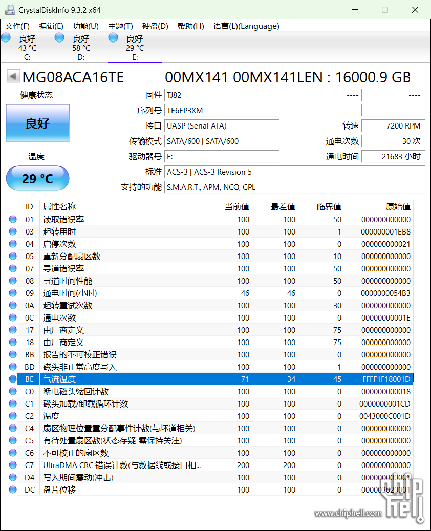

淘宝买了块二手氦气盘,联想东芝16TB,回来初始化后,HDTune测出来,有一项失败,是气流温度。
求教气流温度这个代表啥,是什么温度传感器之类的东西吗?
关键是,这个硬盘还能用么?

BE项 - 气流温度:281471186632734(10进制)=FFFF 1E18 001E (16进制),001E也就是30度
和C2项=30度是相同的,转换一下、取低4位就知道了

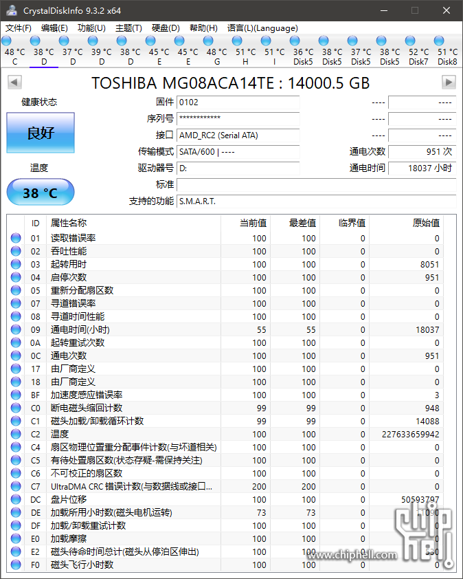

MG08同系14TB,SMART里没这一项
换CDI看看,HDTune太老了
 楼主| 发表于 2024-7-8 22:10 | 显示全部楼层
qhdxy 发表于 2024-7-8 21:59
希捷硬盘有BE是正常情况
是东芝的盘

我的CDI也有这项,数值一样,没有报警
发表于 2024-7-8 22:19 | 显示全部楼层
cetusli 发表于 2024-7-8 22:14
我的CDI也有这项,数值一样,没有报警
那可能是OEM固件不同导致SMART条目不一样。
CDI里BE项没报警告就没事,HDTune计数警告方式经常遇到鬼畜的项目。

换了个版本看了看,里面是16进制数值,是 FFFF 1F18 001D
