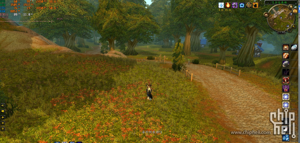

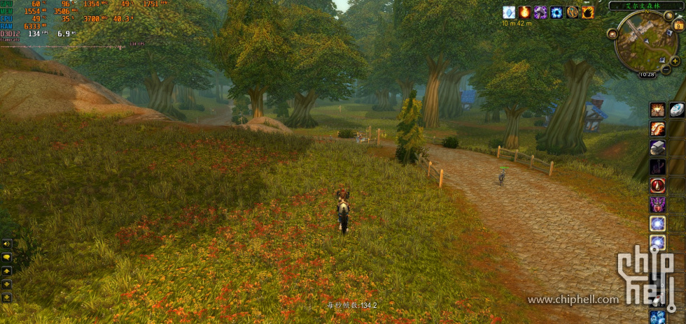

A380的3DMARK TS跑分比GTX970高大概20%,游戏表现如何呢
简单的对比,在野外显卡基本跑满下对比,小飞机可以看到显卡占用96%和98%
魔兽世界巫妖王之怒怀旧服,1080P画质设置默认10档,DX12模式,光追关闭,抗锯齿CMAA,无插件
显卡都已经跑满载了,结果显而易见 (本帖不是魔兽的显卡详细体验测试,如果测显卡实际魔兽体验,我也不会来这里测,肯定是测更贴近实际游戏的地方的帧数,如主城,小副本,团队副本,战场等)
A380 108帧,GTX970 134帧,A380比GTX970弱了大概20%,或者说GTX970比A380强了大概25%

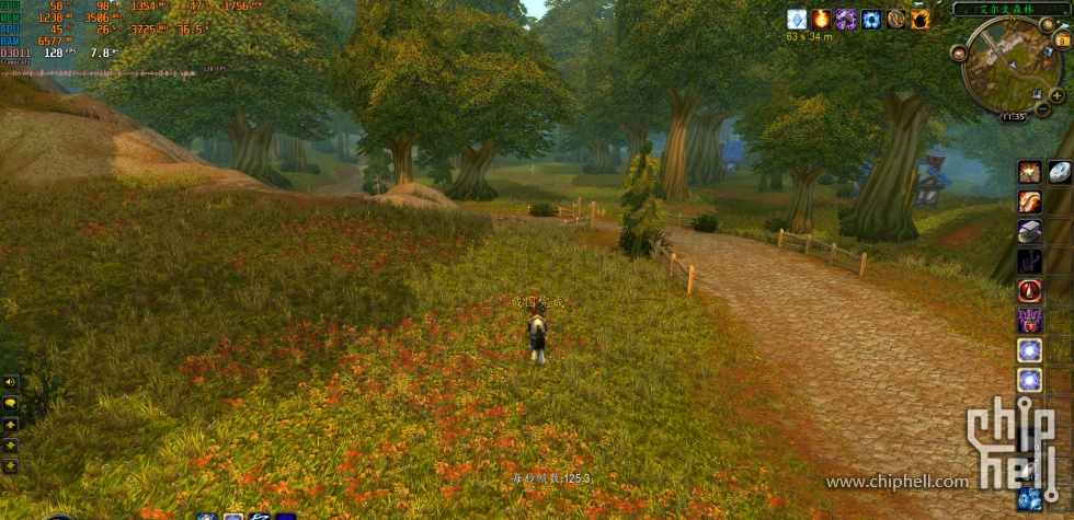

补两张DX11模式,DX11模式下,A380帧数下降要比GTX970多,差距也拉大到30%
补充一点吧,首先明确这贴是测试显卡,不是测试cpu,这贴也只是一个简单的测试,玩过魔兽懂得应该知道插件吃的是什么性能(cpu和内存缓存性能),应该不用我解释,不知道的我也没办法
野外这里显卡已经跑满,开关插件帧数一样,懂得自然懂,不在啰嗦了

DX11下差距更大,补了两张图
