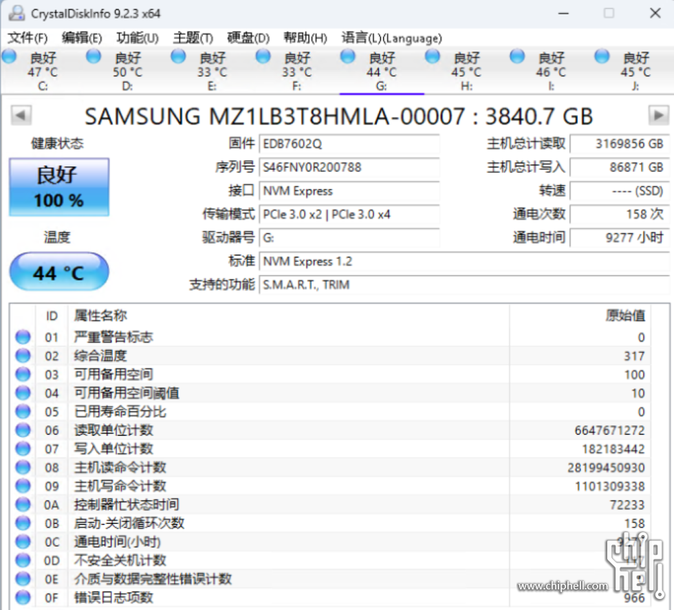

年初零散买了几根二手的 M3 接口的 PM983,其他几根都没问题。有一根好像开始出现过一次掉盘,换了个槽也就没事了,就没在意,
过阵子换到别的机器上,发现一天半载后掉盘了,重启之后正常用,但之后发现掉盘频率越来越快,感觉没法用了,就拆下来放一边了。
前几天又重新装回之前那台机器,发现也是一样掉盘,而且已经严重到只要往上拷东西,就马上掉盘,
但掉盘之后只要重启,就还能正常看到,数据和分区都不会丢失,就是不能有负载中看不中用。
请问这种情况可能是什么原因,还有得救吗?网上搜了下又说是主控虚焊,有说是电压不足。
发表于 2024-7-9 15:13 | 显示全部楼层
可能固件坏了/主控坏了/某个供电芯片坏了,原因很难查,建议直接搬板算了,别修了
发表于 2024-7-9 15:20 | 显示全部楼层
我前年买的pm983a m.2 22110的也疯狂掉盘,应该是温度太高导致的。一开博德之门3就秒冲80度不知道啥情况,明明游戏也不在这个盘上。现在已经换下来闲置了。

 楼主| 发表于 2024-7-9 17:36 | 显示全部楼层
ba66882008 发表于 2024-7-9 15:20
我前年买的pm983a m.2 22110的也疯狂掉盘,应该是温度太高导致的。一开博德之门3就秒冲80度不知道啥情况, ...
我感觉我这个跟温度高没有直接关系,虽然温度确实也高。
因为另外几个我没管他们都正常用,这个加了散热拿小风扇吹着都不行。
发表于 2024-7-9 19:53 来自手机 | 显示全部楼层
就是要装风扇,另外m3好像还需要12v供电?
发表于 2024-7-9 19:57 | 显示全部楼层
因为另外几个我没管他们都正常用,这个加了散热 ...
个别元器件老化失效,写入的时候电压不稳就掉盘。

发表于 2024-7-9 20:41 | 显示全部楼层
我的海康c2000掉盘也是类似情况,不过比你轻,一般是写入十多秒就掉盘,但是休息一会儿还能恢复,能读取。
反复测试确认和温度无关,推测是某些元件老化造成的。
好在海康承诺的保修还管用,换新了。
