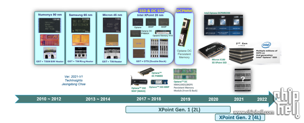

我怎么记忆中。虽然按发布时间点4800x对应900p 5800对应905p,但是第二代3D XPoint只用在5800x上了~~

第一代颗粒是800p,900p,M10,16G,32G。傲腾AEP一代,漏电,功耗大。905P以后都是二代颗粒了。P5800X没换颗粒。但2022年生产的官方都标注,寿命翻倍了。所以要买就买后期生产的,颗粒好。

第一代颗粒是800p,900p,M10,16G,32G。傲腾AEP一代,漏电,功耗大。905P以后都是二代颗粒了。P5800X没 ...
古老的传说,传着传着就走样了...

905p算第一代还是第二代呢?
发表于 2024-7-10 17:38 | 显示全部楼层
frakristy 发表于 2024-7-10 17:13
905p算第一代还是第二代呢?
二代的,905p发布就是2代,因为一代颗粒容量做不大,主控漏电,导致900p上市问题很多。后来905p修复了这两个问题,2代颗粒有前后工艺差距,后期工艺(寿命翻倍,但容量没提升)。我记得傲腾颗粒才堆叠了32层。你可以理解成(32层堆叠,只能存储0,1的,可覆盖写入的相变材料,其实没有那么复杂)

只有5800x是二代
