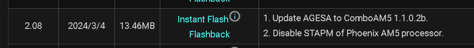

 楼主| 发表于 2024-7-9 22:51 | 显示全部楼层
可以抱的萝卜 发表于 2024-7-9 22:42
agesa 1.1.0.2b或者1.2.0.0,中间的别用
是选这个吗?

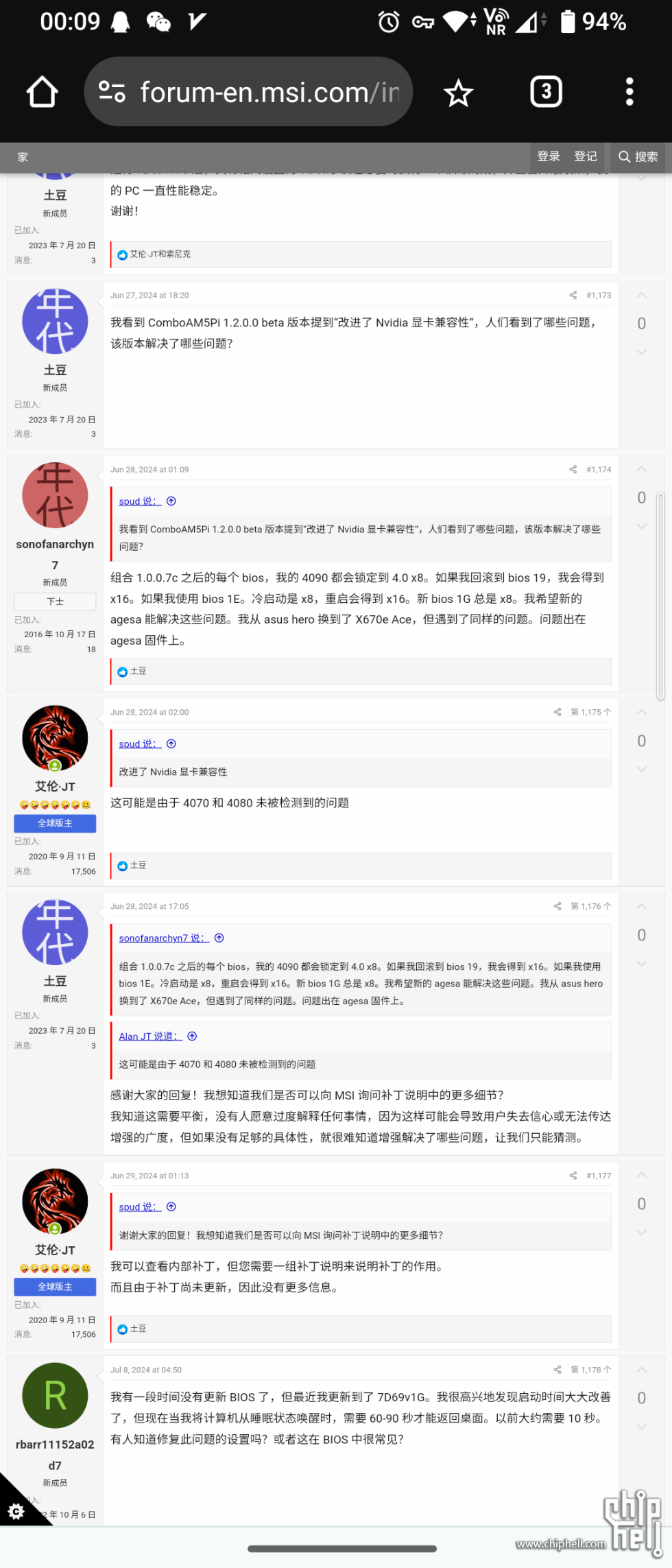

发表于 2024-7-9 23:48 来自手机 | 显示全部楼层
银月 发表于 2024-7-9 23:46
我两台菌龟1.1.7和1.1.8都没问题,打人有问题是打人的问题
你微星没遇到是你运气好,你去微星的官方论坛看看,全是在反应的

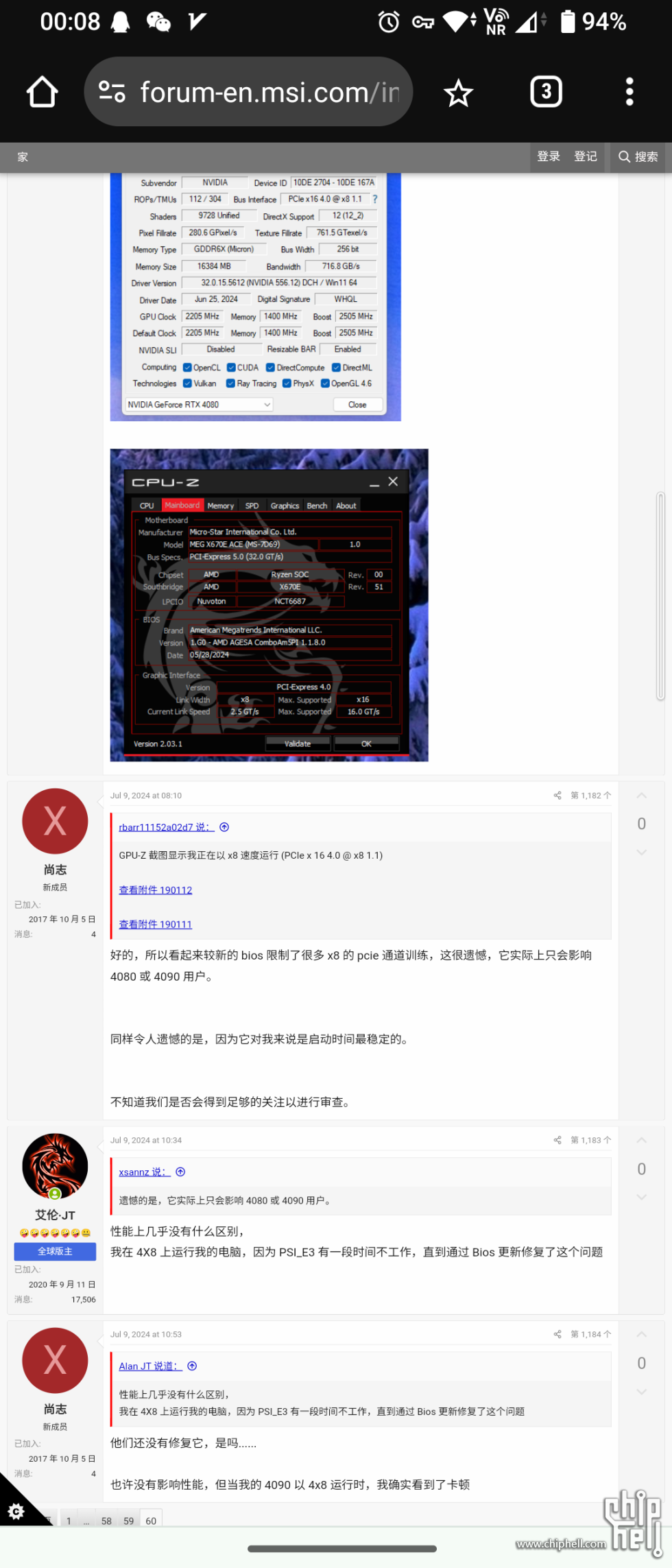

发表于 2024-7-10 00:10 来自手机 | 显示全部楼层
可以抱的萝卜 发表于 2024-7-9 23:45
华硕和微星这两个agesa问题特别多,比如内存高电压模式失效,核显禁不掉,显卡只能X8,等等一堆bug ...
发表于 2024-7-10 00:15 来自手机 | 显示全部楼层
银月 发表于 2024-7-10 00:10
不要用其他人折腾遇到问题的情况来套
这里的情景是一个低温pbo2,在我遇到问题之前=没问题 ...
你又不知道楼主具体会调些什么设置,你咋知道其他人都会像你一样全都遇不到,我是在楼主更新之前提醒可能会遇到的问题,楼主会有自己的考量
