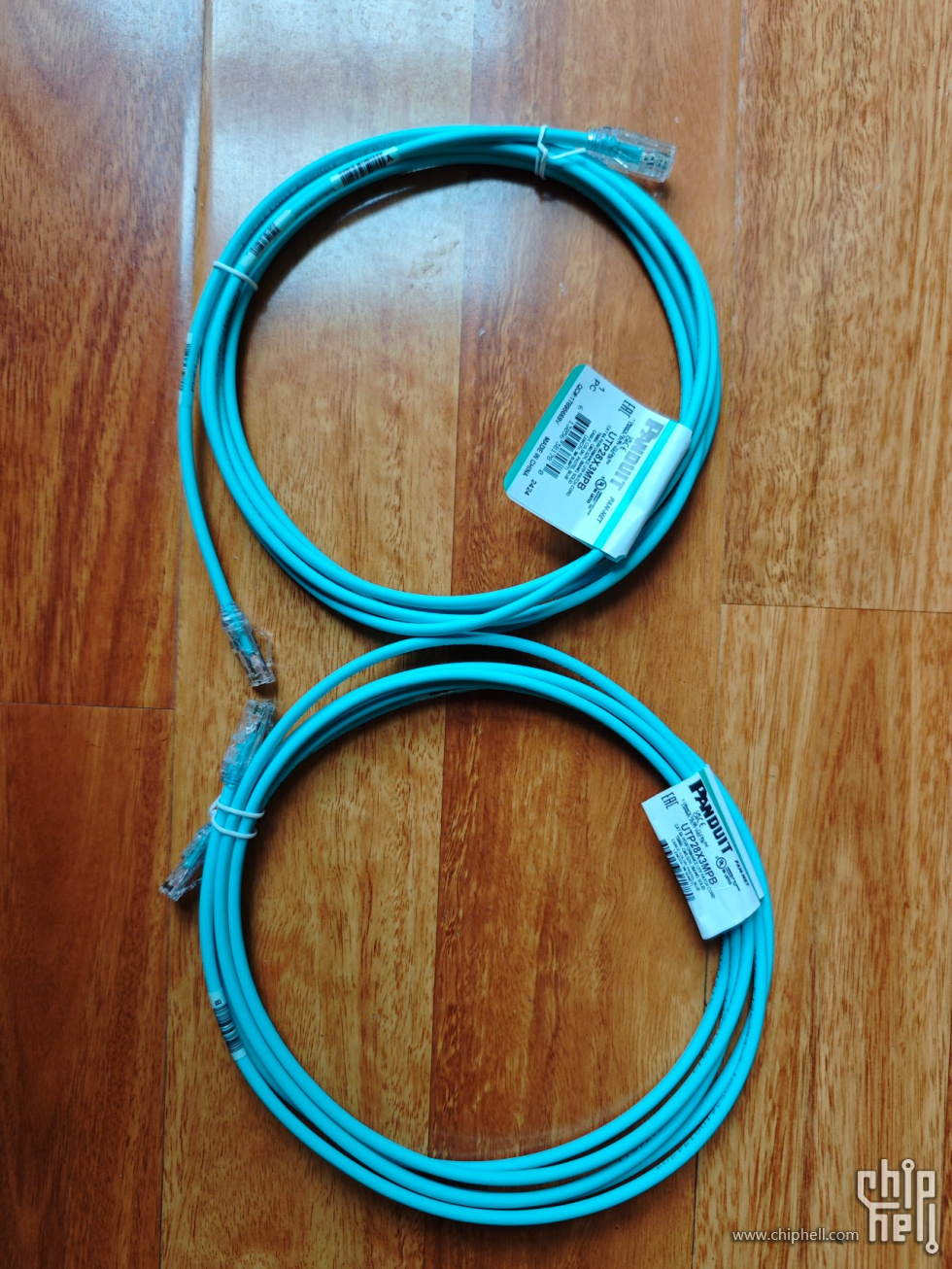

在上一个帖子曾经吐槽到细网线都是垃圾,后来通过搜索了解和坛友的推荐下入手了泛达的超6a,今天到了,包装细节是真的好符合它的价位,但是这个线对比我之前买的细网线来说是粗不少的,另外线材质偏硬,只能弯曲然后用绑线捆上。

如果买泛达纯无氧铜那款是23规的,线芯比一般的粗,如果自己做要注意水晶头不能用普通款,必须用对应的23规水晶头,所以没经验的话还不如买成品线,正品的水晶头也不便宜。

这已经算 Panduit 比较细的线了吧

泛达日线的水晶头弹片做了防拉扯设计挺好的,我现在用的三堡水晶头一拉扯弹片就掰了,虽然不断但是弹性弱了很多。

买了40米,硬的一b,不过7类更硬。

六类线就是为了防止网线弯折后内部绞线错位 加了十字骨架 泛达的十字骨架挺硬挺韧的 尤其细线就更显的硬
