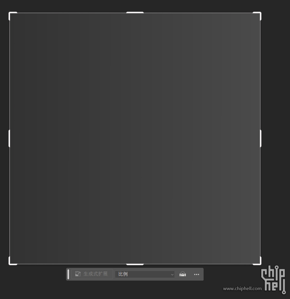

TakanashiRikka 发表于 2024-7-10 20:55
我在mac,n卡,a卡三台机器上分别试了这张图。
win11下n卡和a卡机器在系统自带的照片和ps两个软件里表现 ...
我6900XT+UP2516d的10bit下和你最后一张图差不多。
A380开启所谓10bit,DP连接U2718QM,和第二张差不多。

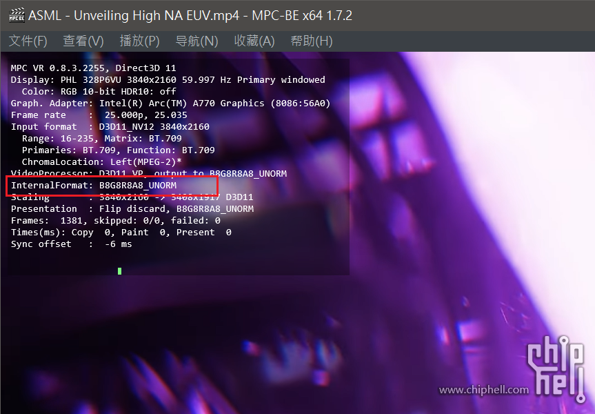

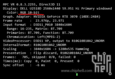

发表于 2024-7-10 21:45 | 显示全部楼层
ljy1414 发表于 2024-7-10 20:15
还请大佬解惑,我在控制面板选Ycbcr444或是rgb,看起来都是工作在8bit模式422,开了Hdr测试图才会显示10b ...
https://github.com/Aleksoid1978/MPC-BE/releases/tag/1.7.2
用MPC-BE里的MPC VR渲染器播放任意视频。然后按CTRL+J可以查看当前的display的输出格式。这些都是DXGI报告的。
RGB 10-BIT => R10G10B10A2
RGB 8-BIT => R8G8B8A8
PS里的30位显示需要OpenGL的10-bit支持,这个跟Windows DXGI的10-bit不是一回事。A卡驱动面板里专门有一个10-bit按钮,就是为这些应用准备的。(以前这是专业卡功能,A卡和N卡貌似下放了?) (或者N卡studio驱动?https://www.pugetsystems.com/lab ... -in-photoshop-1243/
如果intel没做的话,又可以去IGCIT开个issue了。
https://github.com/IGCIT/Intel-G ... racker-IGCIT/issues

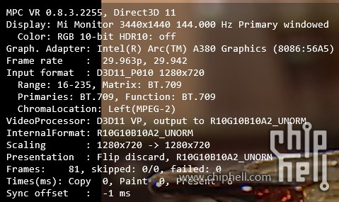

发表于 2024-7-10 23:53 | 显示全部楼层
看了楼主帖子,更新完驱动,打开了10bit

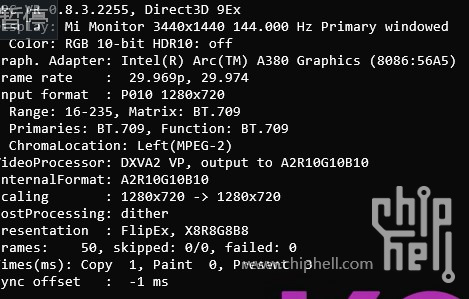

用MPC-BE里的MPC VR渲染器播放任意视频。 ...
我尝试了一下,会变成这样
不知道是不是作业非WIN11的问题
发表于 2024-7-11 10:32 | 显示全部楼层
ljy1414 发表于 2024-7-11 10:13
我尝试了一下,会变成这样
不知道是不是作业非WIN11的问题
试了下,这个位置的显示跟片源是8bit还是10bit有关,下图一个8bit编码视频10bit编码视频

我尝试了一下,会变成这样
不知道是不是作业非WIN11的问题
因为你视频就是8bit的,所以中间格式也是8bit的RGB。
发表于 2024-7-11 10:41 | 显示全部楼层

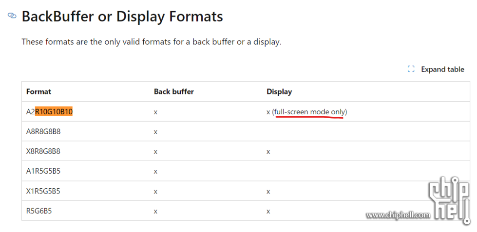

41楼发的截图第二张,presentation那一项什么意思,为什么是8
发表于 2024-7-11 10:57 | 显示全部楼层
因为能用DX11就不用DX9。这玩意该被淘汰了。估计需要全屏独占才能输出10bit。
https://learn.microsoft.com/en-u ... -or-display-formats
发表于 2024-7-11 11:00 | 显示全部楼层
https://learn.microsoft. ...

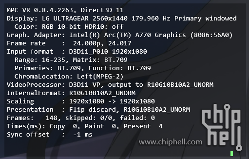

厉害了 改了DX11就都是10了

内部处理类似于音频的Mixer处理精度,MPCVR默认是8/10自动切换,也可以手动选16bit,madvr都是16bit。
发表于 2024-7-11 21:53 来自手机 | 显示全部楼层
感谢大佬指点迷津,到了Kodi官网下了一个10bit的影片测试,确定可以工作10bit
但是PS问题依然存在,看来又要去提交表单了
(摊手)

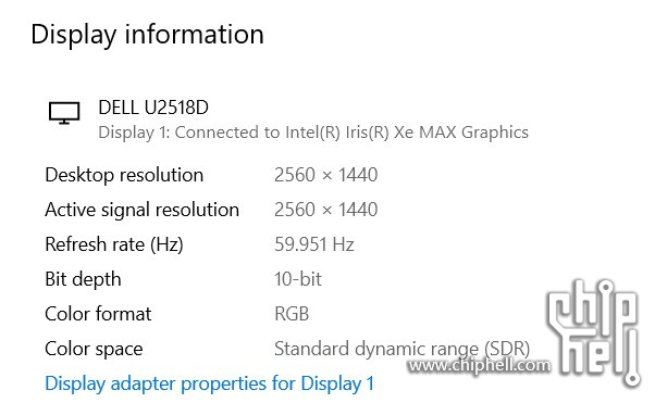

发表于 2024-7-12 21:07 | 显示全部楼层
用DG1 MAX也试了下,DP也能出10-bit了。估计UHD7xx核显在带DP的主板上也同理。
