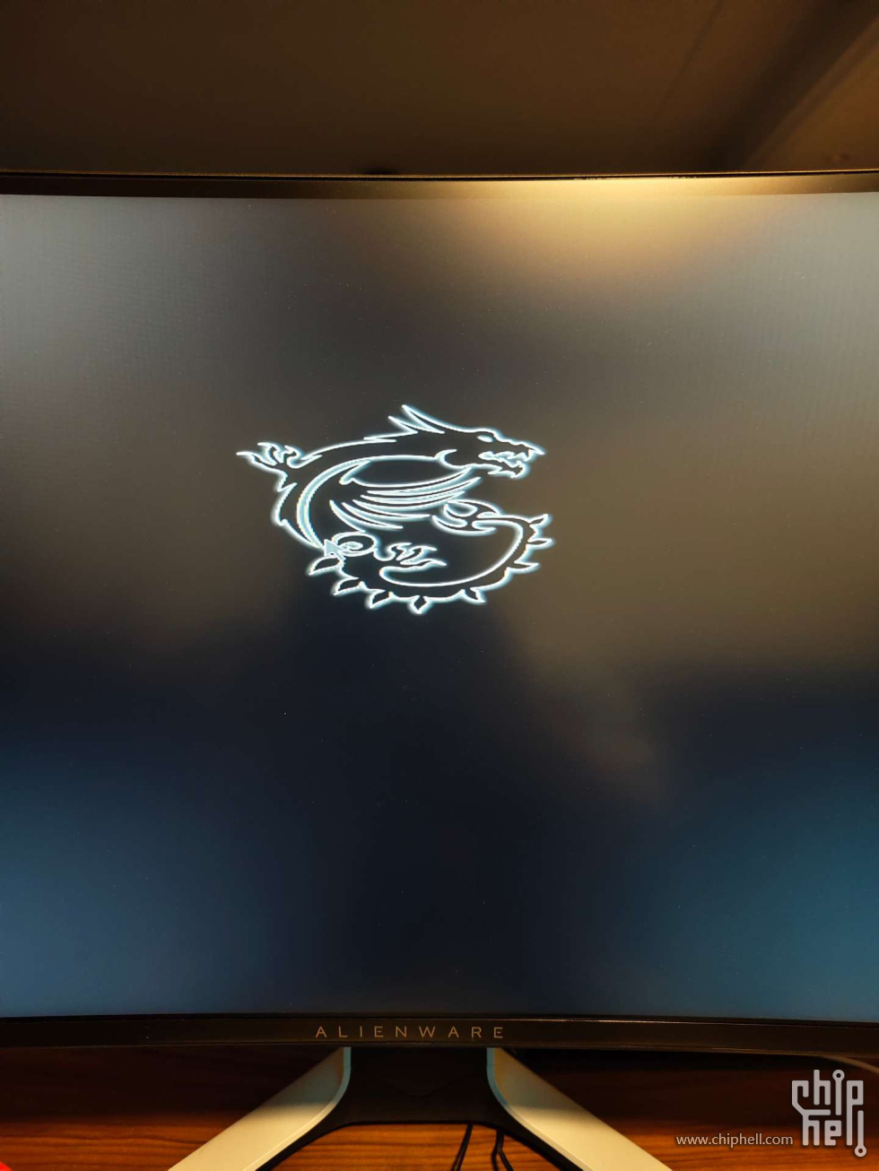

昨天手贱升级了最新版BIOS,然后开机按DEL或F11就一直卡在这个页面进不去BIOS了。鼠标能动,按任何键没反应,按ESC、回车或鼠标右键就进windows加载界面了
但是如果在WINDOWS中选择UEFI重启,或者开机按ctrl+F5进刷BIOS界面再退出,还是能进到BIOS设置界面
求助各位大神

是不是开快速启动了

典型的csm问题....你不信你把兼容性模式打开就好了.....

发表于 2024-7-13 12:46 | 显示全部楼层
微星的话,是不是F11是进BIOS快捷键

 楼主| 发表于 2024-7-13 19:01 | 显示全部楼层
F11和DELL都是进1楼的那个界面,没法往下走

发表于 2024-7-14 12:14 | 显示全部楼层
这个问题要么是显示器握手,要么是显卡的UEFI启动,要么是主板BIOS设置,为什么不找到根源解决问题,而是想着系统里面重启进,如果哪天系统崩了呢?

发表于 2024-7-14 23:07 | 显示全部楼层
interleave 发表于 2024-7-14 20:16
就是来问问到底是哪的设置出了问题
就是我说的上述三个问题,需要你自己排查,如果是英伟达显卡,显卡的原因占大头,英伟达有好几个型号的显卡需要更新VBIOS来解决这个问题。
如果是显示器,我自己显示器是微星的,也遇到过这个问题,在显示器设置里面有个电源策略,有关闭和待机两种,咨询的厂家,需要把关闭改成待机(关闭是整个显示器断电,待机是只关闭面板),不然显示器关闭再开以后不重新握手,也会造成找不到信号源,只有在进入桌面的一瞬间再重新握手一次。你是DELL的显示器,你也可以去DELL官网看看显示器有没有固件更新啥的。
