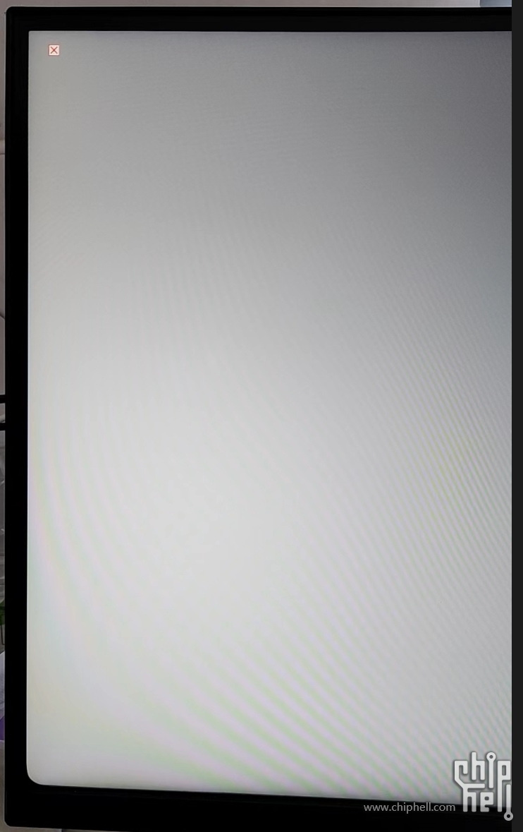

[外设] 三星带鱼屏,右下角是圆角,其他三个角是方角,有大佬知道怎么解决吗
发表于 2024-7-13 17:29 | 显示全部楼层 |阅读模式
显示器型号是S34A650UXC,也更新到了官网最新的固件
 楼主| 发表于 2024-7-13 17:32 | 显示全部楼层
网上也没找到类似的案例,显示器重置也是一样
 楼主| 发表于 2024-7-13 17:34 | 显示全部楼层
chh水印挡住了,这是翻转之后的

 楼主| 发表于 2024-7-13 17:44 | 显示全部楼层
换了显示器接口,hdmi和typec都是一样

 楼主| 发表于 2024-7-13 19:01 | 显示全部楼层
显示器重置,固件降级,显示接口替换都试过了,还是一样
如果是硬件坏了,也不会这么圆滑的切角吧 ,刚和15pro比了下,圆角弧度和过度基本一样
 楼主| 发表于 2024-7-13 19:20 | 显示全部楼层
显示器调到显示纯黑,可以看到右下角也是方角背光的,换到别的颜色就是圆角了

发表于 2024-7-16 11:35 | 显示全部楼层
那个角的偏光片可能脱离了。
发表于 2024-7-16 11:40 | 显示全部楼层
圆角那是坏了脱落了  时间久了这个圆角会越来越往外

发表于 2024-7-16 18:33 | 显示全部楼层
面板行业的,这种暗角是坏了,我们RA会看到一堆这种,有可能是高温导致的液晶液化或者是其他什么鬼毛病

请教一下,什么温度对液晶来说是高温
发表于 2024-7-16 19:02 | 显示全部楼层
夜深忽梦少年事 发表于 2024-7-16 18:51
请教一下,什么温度对液晶来说是高温
80度左右就液化了,或者叫液晶的清亮点,但是这种问题低温有时候是可恢复的。你这个也可能是其他问题,例如边缘液晶漏掉了之类的,很难解析到具体原因。

有可能是笔记本散热风口吹到屏幕边角了

笔记本出风温度到不了80度,基本不会高于60度
