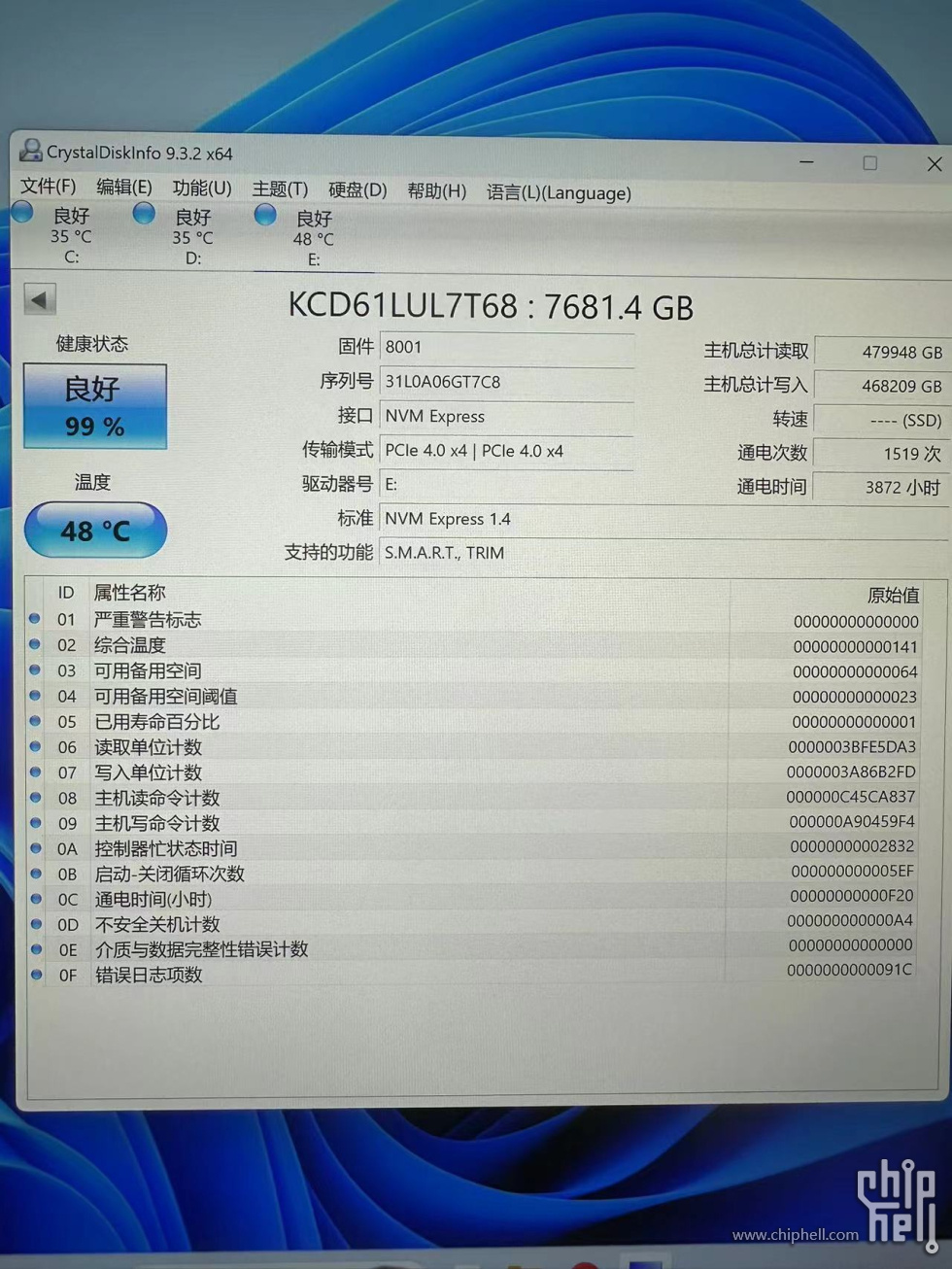

之前插在X570暗影上一切正常,上周升级了套板U,主板是华硕B650a,第二条PCIE支持4.0x16,但CD6要么不识别要么跑在pcie1.0x4,用的佳翼PCIE转接卡;求救,折腾了一个周末了

已解决,用SFF8654转接线插在PCH的M2可以识别,测试正常跑在4.0x16,太激动了,都打算出掉CD6买俩4Tm2盘了
