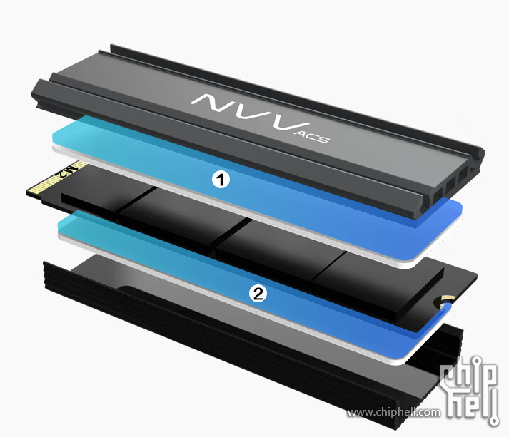

以前不懂,买的丐版主板,就第一个M2有散热盔甲,现在买了一块新主板,所有M2接口都有盔甲了,
请神容易送神难,粘的好牢固啊,又不敢太用力,怕把M2弄断,只能大力出奇迹吗?

发表于 2024-7-16 14:50 | 显示全部楼层
这个应该是两边卡住的,掰开两边就能松脱,时间久了两层硅脂垫会紧紧附着在颗粒上,要仔细点,否则得不偿失

发表于 2024-7-17 13:16 | 显示全部楼层
图上的这种好像是像抽屉推拉的,跟我买过的一款有点像,
发表于 2024-7-17 13:28 | 显示全部楼层
