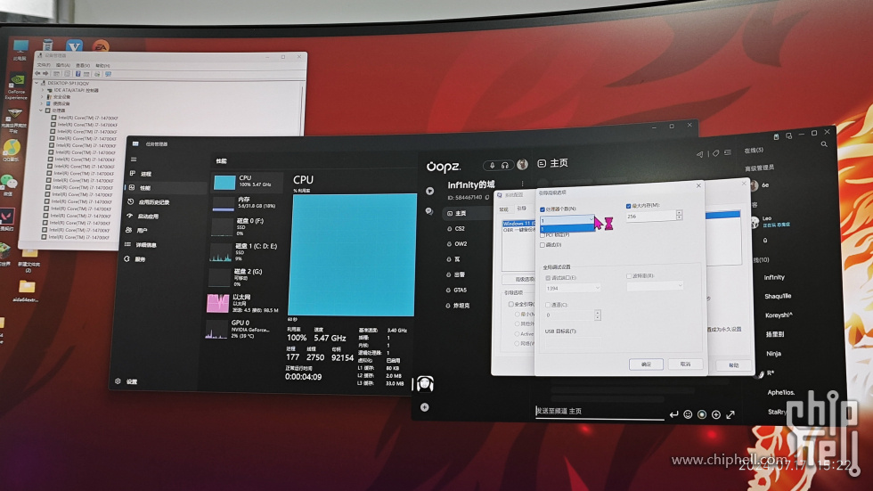

朋友的14700KF,配B760主板,刚配的,说老黑屏死机,电脑慢的要死,让我帮他看看。
不看不要紧,一看吓一跳,起先是跑单考FPU,发现功耗才38w,看看频率有5.5G没问题啊。后来发现就很卡,我觉得是fpu的关系(已经关闭),看设备管理器里核心数量没问题,但任务管理器一看就1颗核心在跑。怀疑核心调度是不是有问题,打开msconfig一看核心就1.。。
怀疑主板有问题,BIOS恢复默认,功耗墙打开,大小核不限制,结果还是老样子。 没辙了,换了快14700K,结果好了。。。。。

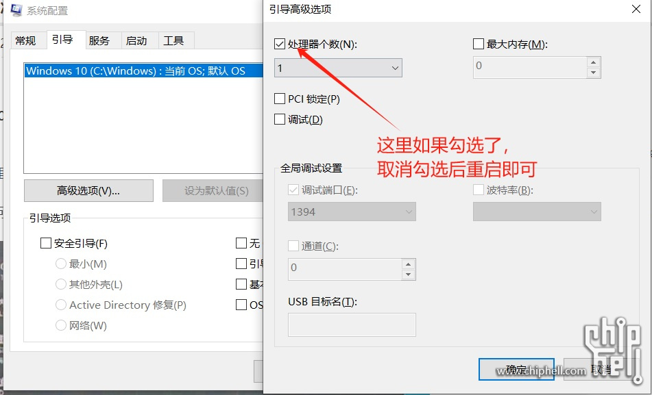

发表于 2024-7-17 16:58 | 显示全部楼层
大概率是动到这个设置了,参考下图取消即可
 楼主| 发表于 2024-7-17 16:59 | 显示全部楼层
一张图看懂

 楼主| 发表于 2024-7-17 17:08 | 显示全部楼层
冰汐 发表于 2024-7-17 17:07
那会不会是系统的问题,这颗CPU装别的电脑上也只有1核?
这个没试过,他家就一台机器,但是换了14700K后好了,内核显示正常

发表于 2024-7-17 17:13 | 显示全部楼层
奇怪的是设备管理器里认多核,任务管理器里只认单核;应该与bios设置设置无关了(我记得bios里关核心、超线程,win下是直接看不到的)
