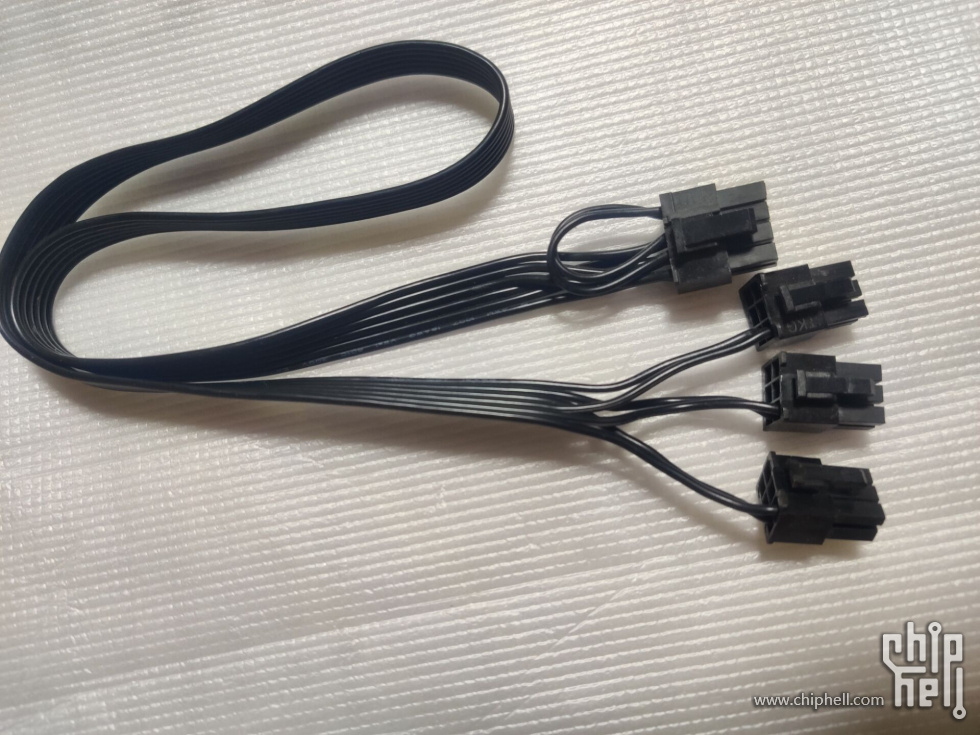

发表于 2024-7-18 23:56 | 显示全部楼层
这事我干过,找了一下当时搓的线!长这样
