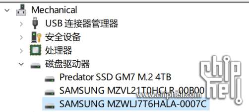

一段时间没有使用,再开机就显示健康度低,然后外界硬盘盒出来看,已经无法识别
初始化的时候,磁盘管理就会卡死....
diskinfo 也无法显示磁盘信息,这样是不是彻底挂了?

 楼主| 发表于 2024-7-20 22:11 | 显示全部楼层
磁盘管理有响应之后,就是如下图
一直是放硬盘盒用的?啥牌子的硬盘盒?
发表于 2024-7-20 22:13 | 显示全部楼层
看看是不是0E了,之前这个型号有出过这个问题。
 楼主| 发表于 2024-7-20 22:22 | 显示全部楼层
chdd 发表于 2024-7-20 22:11
一直是放硬盘盒用的?啥牌子的硬盘盒?
之前是在NAS上使用的,U2口,出问题后,才外接了Wero的盒子,WERO的 U2硬盘盒之前使用CD6的U2盘,正常工作的。
 楼主| 发表于 2024-7-20 22:23 | 显示全部楼层
0E的话是不是就没啥希望了
发表于 2024-7-20 22:24 | 显示全部楼层
瑟瑟发抖,我也有一块一样的
发表于 2024-7-20 22:27 | 显示全部楼层
叶公主 发表于 2024-7-20 22:23
0E的话是不是就没啥希望了
如果0E了修好了也不敢用啊,颗粒已经不稳定了
 楼主| 发表于 2024-7-20 22:32 | 显示全部楼层
现在也初始化不了,有啥软件可以修复?
发表于 2024-7-20 22:52 | 显示全部楼层
叶公主 发表于 2024-7-20 22:32
现在也初始化不了,有啥软件可以修复?
如果是0e只能售后,修复不了的
现在也初始化不了,有啥软件可以修复?
看看是不是固件掉了,一般来说三星掉盘大概率无解

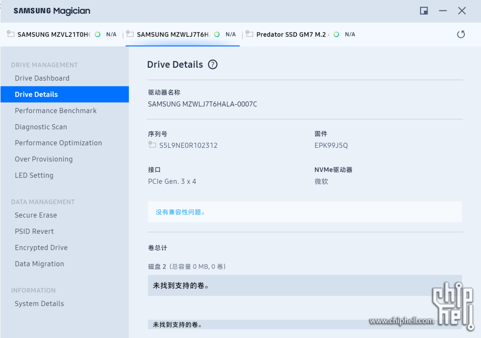

现在通过三星魔术师也看不到smart信息了...
 楼主| 发表于 2024-7-20 23:00 | 显示全部楼层
djdaniel 发表于 2024-7-20 22:52
如果是0e只能售后,修复不了的
不知道是不是0E,现在看不到smart信息。
发表于 2024-7-20 23:02 | 显示全部楼层
那就直接售后吧,估计救不了了
