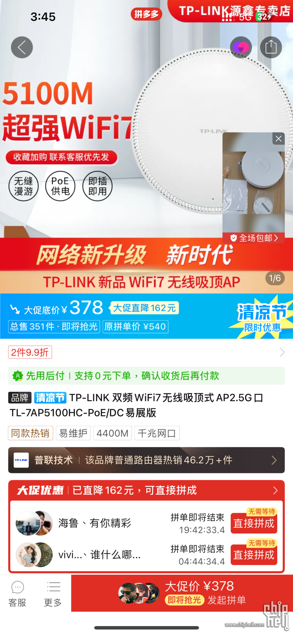

 楼主| 发表于 2024-7-21 15:48 来自手机 | 显示全部楼层
难道这个就是mtk?
发表于 2024-7-21 15:48 | 显示全部楼层
大头吃小头 发表于 2024-7-21 15:38
mtk便宜方案有啥问题呢想了解一下
没啥问题,只要你老实用不折腾,MTK没问题的。某多入手的7AP5100,330左右一个

发表于 2024-7-21 15:58 来自手机 | 显示全部楼层
73931 发表于 2024-7-21 15:48
难道这个就是mtk?
这是3tr的mtk
5407gc是4tr的高通qca。
差不少。
