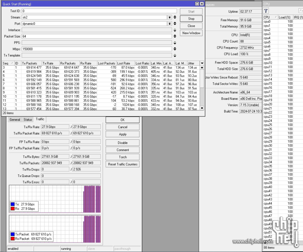

一切恐惧来源于火力(功率)不足,下面这台没有硬件加速,转发垃圾的X86卵路由,转发居然只有区区69.8Mpps
64Byte小包转发
64Byte小包转发
