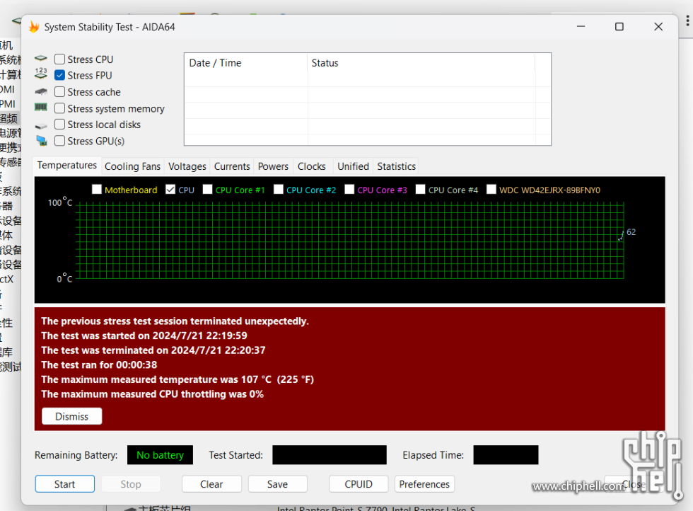

去年双11期间和14900K一起购入的先马XW360,8个月就明显衰减
原先5.7+4.6单烤FPU 10分钟 102度,夏天到了降频降压到5.6+4.4  FPU不到一分钟就蓝屏,温度持续上升看不到极值温度在哪
换过硅脂,复测R15确定不是CPU缩缸
先马这个水冷当初是看他是少数jd自营有无风扇版本的水冷,看测评水泵也比较静音,实测确实没啥水泵声   虽然三年保,但想着三年正好衰减的差不多了到时候直接换,没想到一年都撑不到。。。
现求高耐久360水冷推荐,本来准备买EK Lux CR360 Dark,但JD无货

现在铲片都做的密集提升性能,缺点就是非常容易堵,高性能的一体式水冷一年以上基本上都能见到性能明显衰减

铝排+铜头微水道  妥妥的电化学反应定时炸弹
没救的。三年必死。除非换材料
